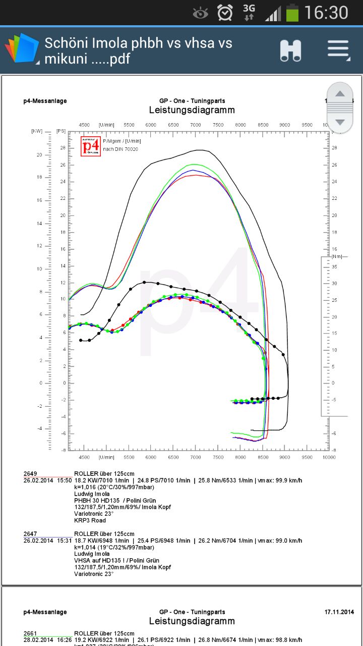

gibts schon diagramme?
vielleicht noch angi und  tourist auf einem diagramm?
Bearbeitet von gravedigger
  • Like 1
So überlagert Tourist und JL Road
Mit mikuni 35 leider war nur ein ansauger für 30 vergaser vorhanden. Da dürfte mit großem ansauger noch etwas mehr gehen.
Vhsa und phbh vergleiche folgen.

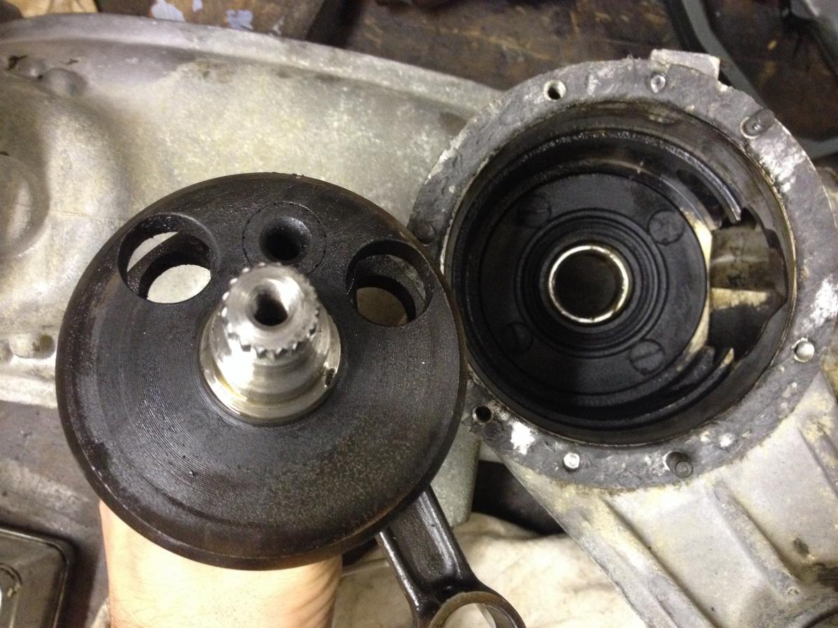

Kurzer Status zwischendurch: im Kurbelgehäuse alles schwarz:

Es gibt Drahtbürstenaufsätze für Bohrmaschinen, etwas weicher, damit geht der schwatte Schmodder weg ohne das Gehäuse zu beschädigen! Mit Bremsenreiniger etc. wird das nix.
