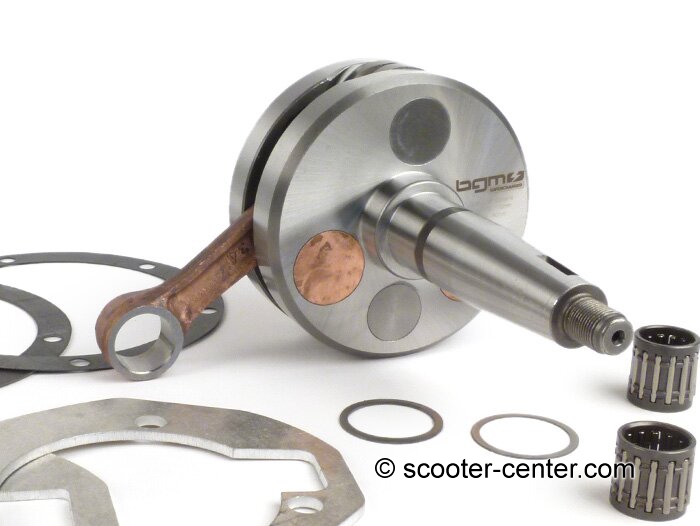

Nebenbei eine Frage, ich lese hin- u wieder etwas von einer Anlaufscheibe fd Kurbelwelle u weiß nicht was ich mit der Information anfangen soll, geht es dabei um Scheiben zwischen Pleuel u Kurbelwellenwangen
 u ich habe bei der Kurbelwelle zwei Scheiben dabei (liegen am Bild links neben den Nadellagern) und weiß auch nicht so recht, was ich damit anfangen soll?

Wg. Kurbelwelle:
Mit Anlaufscheiben sind die beiden 0.5mm-Scheiben zwischen Pleuel (lager) und Kurbelwangen gemeint.
Die beiden Stützscheiben die der Welle separat beiliegen sind für etwaige Probleme beim Einbau der Welle wenn der Abstand der Kurbelwange zu nah an der Siri-Platte/Motorgehäuse anliegt. Es kann sein das die Kurbelwange sogar direkt dort stirnseitig anliegt oder im Motorbetrieb anfängt dort zu schleifen.
In dem Fall kann man dann die entscheidenen Zehntel mit den Scheiben ausdistanzieren.

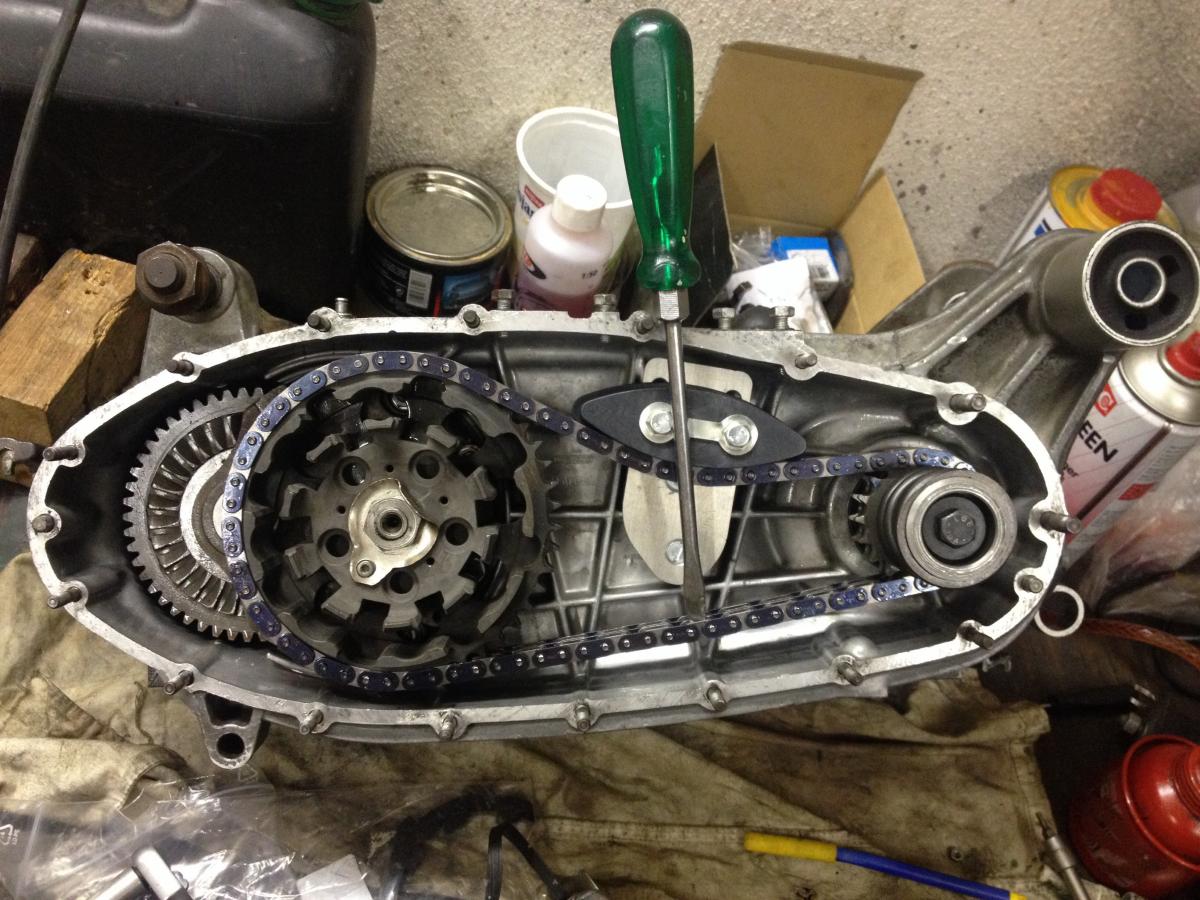

Spider ist fest, nun zur Kettenspannung;
Dort wo der Schraubenzieher am Bild hinzeigt habe ich 1 cm beim Auf- u Abbewegen, passt das?
post-39350-0-99903100-1420908222_thumb.j
Unten an der Kette ist Zug im Fahrbetrieb, also natürlich nicht im Schiebebetrieb, z.B. den Berg runter.
Von daher schaue ich mir lieber die Kettenspannung oben an. Ein Blick in den Sticky hilft.

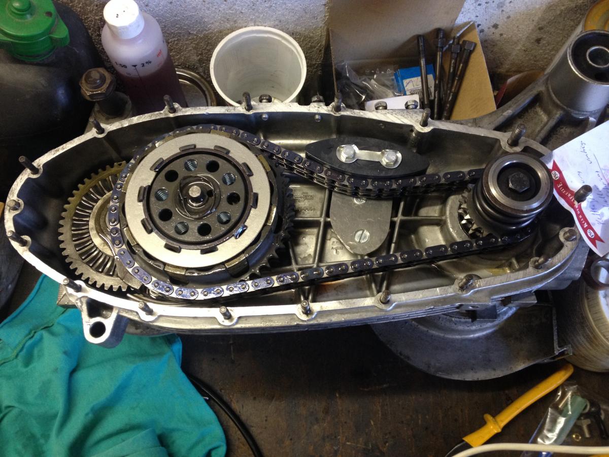

Heute die Kupplung montiert, gleich einmal falsch und dann richtig - wer kann schon wissen, dass man den Korb um eine Verzahnung verdreht und somit falsch hinaufstecken kann  und schon greifen die Federn nicht in ihre Ausnehmungen.
Dann wurde die Druckplatte montiert und schon die nächste Frage: Ist die Sicherung für die Druckplatte so richtig, ich habe sie ganz schön verbiegen müssen?
post-39350-0-44194400-1421147614_thumb.jpost-39350-0-02652600-1421147705_thumb.j
Ölfrage wurde geklärt und gleich die Kupplung ordentlich im Öl eingelegt.
Das hättest Du Dir schenken können. Es reicht völlig, die Scheiben vor dem Einsetzen eben mit Öl zu bestreichen.
Ich kann es mangels Kontrast auf dem Bild nicht genau erkennen, aber ich befürchte, die Dahtfeder ist falsch verbaut. :satisfied:
Ja. Ist sie. Sie sollte auf der Druckplatte aufliegen.
Die Drahtfeder schaut mir sehr groß aus, vielleicht passt die auf die der Liedolsheim beigelegten Druckplatte und hier passt die von der Vespa - könnte das sein?
Die Drahtfedern unterscheiden sich m.E. nicht. Ich habe sowohl bei LI als auch bei GP-Liedolsheimern immer die Vespa-PX-Drahtfedern verbaut.
Noch was ... der Stoß vom Kupplungssicherungsring soll nicht "im Freien" stehen, sondern in der Nut von einem der 10 Spinnenbeine.
