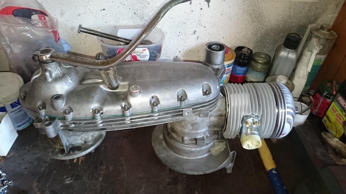

Langsam aber sicher geht was weiter. Der Grippevirus hält mich momentan von der Garage fern - ein Desaster sag ich da nur.

Und wieder ein kleines Stück weitergekommen. Auspuff-silber - geiiiil- freu!!!
Elektrik muß noch angschlossen werden, Vergaser fertig montiert, Öl hinein, Sprit hinein und dann remabembembembem

Der Gummispanner hält den Benzinschlauch vom Lüfterrad fern, weiiiiil sie schon gelaufen ist. Juhuuuuuuuuu!
Beim nächsten Schraubertag wird die Zündung eingestellt, 18 Grad soll gut sein, und der Vergaser ordentlich abgestimmt. Zur Zeit fühlt es sich eher fett an.
30er Dellorto: HD 115, Nadel X2 (2.Click von unten), ND 55, AS266, 40er Schieber
