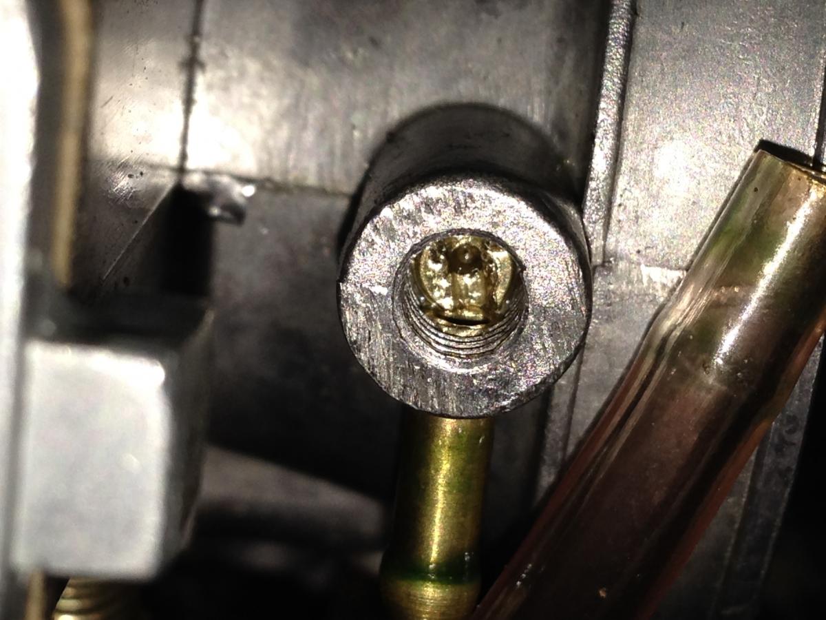

nein, kaputt ist er nicht ,aber man sieht schon gebrauchsspuren . ich habe auch bei sip angerufen und nachgefragt und die konnten mir (laut bild bestätigen ,dass der gaser definitiv nicht von sip ist und das es ein nachbau ist .
habe mal ein bild vom gaser hochgeladen .
ja es gibt wohl einen nachbau von diesem vergaser so wie ich erfahren habe
.  hier sieht man das glaube ich bessser,dass es kein neuer vergaser ist

Welche Art Gebrauchsspuren meinst du denn?
Am Guss sieht man öfter mal Bearbeitungsspuren, das ist vollkommen normal.
Und da es sich bei so einem Vergaser um einen Zusammenbau handelt waren da halt auch in der Fertigung mal Hände dran die das zusammen gebaut haben. Muss also nicht jeder exakt gleich aussehen.

Wenn das auf dem Bild deiner ist, dann hat der einen PJ.
Was ist eine Rennkurbelwelle? Ori Gelippt? Glocke? Membran? Normalhub, Langhub, XL-Hub?
Was ist mit Eigenbau-Sporti gemeint? Box oder Reso?
Langhub, XL-Hub
ich habe den roller so gekauft mit dem selbstgebauten auspuff.ich kann dir deshalb nicht wirklich viel zu sagen .
wie und wo kann ich das mit dem powerjet sehen?wie schliesst man das teil an ??
Das is vorne oben am Vergaser.
Da wo der kleine Schlauch rangeht.
Schau ob da eine Verschlussschraube oder eine Düse drin ist.

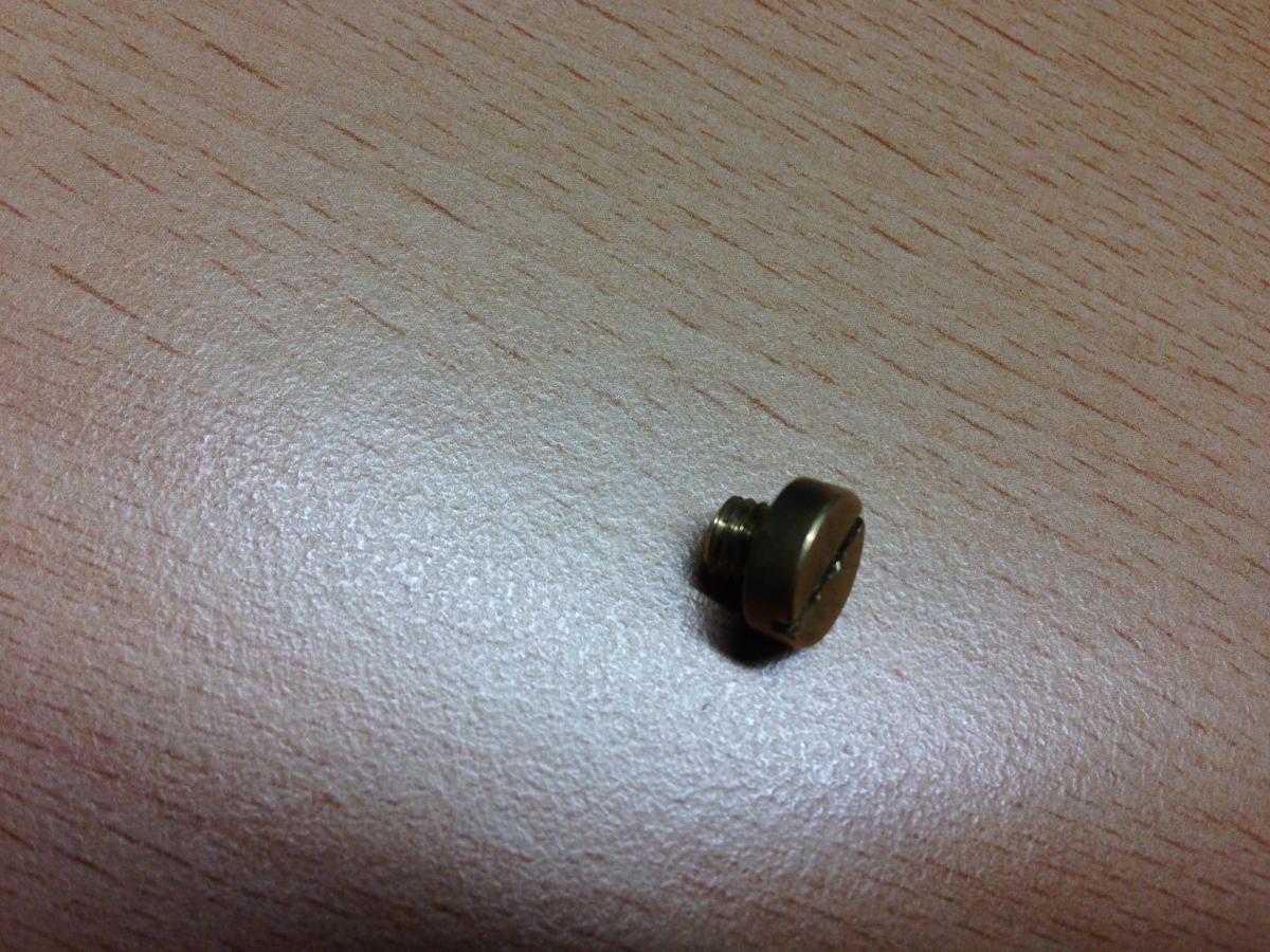

habe jetzt nochmal eine ergänzung hinzugeführt
Jo, jetzt noch die Düse rausschrauben und schauen ob es tatsächlich eine ist....
Nebendüse ohne Aufschrift?
Ich würd dann eine mit einbauen. ;)
