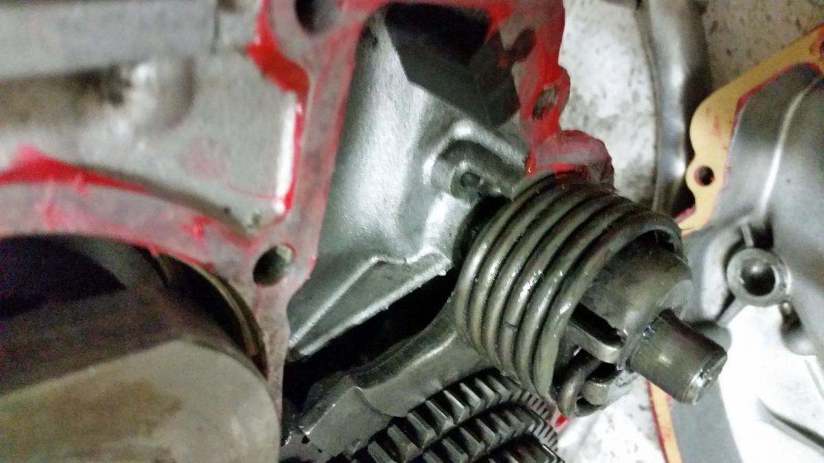

Hab den Motor zerlegt.... Ich finde leider keinen Fehler, das Kann doch nicht sein !!!
Ich habe nur gemerkt, wenn ich die Welle drücke, sozusagen gegen das Motorgehäuse dann wird es Schwergängig.
dann dreht sich alles wieder schwer.
Ist das Normal??
Kann es sein das, dass gehäuse auf der Welle gedückt hat und deswegen es Schwergänging war???
wenn die lager richtig sitzen sollte das nirgendwo schleifen.auch nicht mit druck.
ich kenne dieses problem nur wenn sich das leicht verkantet hat.
meistens hilft ein beherzter körnerschlag auf die kw und dann dreht das teil.
sonst mach mal fotos. vielleicht sieht der ein oder andere ja was.

Bin leider nicht dazu gekommen Fotos zumachen.
Werde es morgen aber machen.
