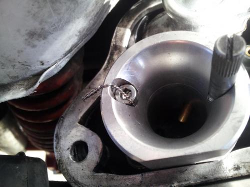

Venturi: Da gibt es eine Schraube, die sich losrütteln kann und ins Kurbelwellengehäuse fallen kann, gibt üble Schäden. Mindestens Schraubensicherung verwenden oder anderweitig sichern!
ich würde auch den sip road auspuff empfehlen, und den polini venturi filter weglassen! hätte auch angst, dass die schraube den weg in den motor findet, außerdem glaube ich, dass sich der effekt den venturitrichters bei deinem motor in grenzen halten wird!
hauptdüse wahrscheinlich irgendwo zwischen 100-110!
lg
Also die Schraube womit mann den blauen Trichterfilter ans Vergasergehäuse befestigt? Ist es diese Schraube oder ist es die Schraube die im Vergasergehäuse verwendet wurde um den Ring bzw den "Ansaugtrichter" zu befestigen die sich gelöst hat?
Dass sich das Teil irgendwann losrüttelt, wenn es nur mit einer Schraube befestigt ist, ist klar. Polini hätte sich für den Preis wenigstens die Mühe machen können, noch eine Lasche für die zweite Schraube vom Originalluftfilter stehen zu lassen. Geht aber auch, wenn man die Schraube einfach so reindreht. Sie steht dann am Trichter an und fixiert ihn so an einem zweiten Punkt. Schraubensicherung ist aber trotzdem Pflicht.
