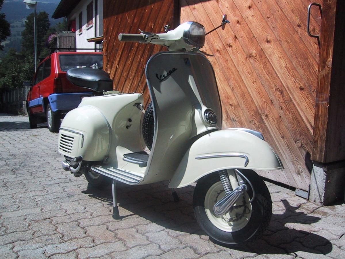

In diesem Topic geht es um die VNL1, d.h. das Vorgängermodell der VNL2. Heisst zwar auch GT, ist aber ein Modell welches die gleiche Karrosserie wie die Italienische 150GL (VLA1T) hat, aber 8" Räder und einen 4-Gang 125er Motor. Wurde nur für F und CH produziert. Dieses Modell gab es, wie die 150GL, original nur in einer Farbe, nämlich "909 Avorio"!
Nachtrag: Die VNL1 wurde nur 1963-64 produziert, die VNL2 erst ab 1965.
Hab mich schon über das Baujahr 63 gewundert. Auf jeden Fall alles vergessen, was ich bisher geschrieben habe,
das bezog sich auf die italienische GT (VNL2T). Worin unterscheiden sich denn die Karosserien außer in den
runderen Backen der italienischen GL und was ist 909avorio? Das elfenbein der GL?
Avorio heisst elfenbein auf italienisch. Der Kotflügel vorne wurde nur bei der VLA/VNL1 verwendet. Wirkt bei der VNL1 etwas disharmonisch da das kleinere 8"-Rad im grossen Kotflügel etwas verloren wirkt. Der Lenker ist ebenfalls nicht der gleiche wie bei der VNL2 (kürzerer "Hals"). Der Schriftzug aus Alu bei der VNL1, "Vespa" hat keinen Zusatz und ist  schwarz lackiert. Das Rücklicht ist aber noch das gleiche wie bei der GS150/VS5 und ist verchromt. Die VNL1 hatte keine Batterie und wurde serienmässig mit einer Sitzbank verkauft. Angefügt noch ein Bild einer original restaurierten VNL1. Was noch fehlt wäre die Sitzbank.

Restauriere auch eine VNL1T die ich im Frühjahr Südtirol gekauft habe.Das Baujahr konnte ich noch nicht genau feststellen da die Orginalpapiere eine Erstzulassung von 1966 aufweist.
Da ich nicht weis wie die Nummerrierung vorgenommen wurde und nirgens Listen hinterlegt sind , scheint es sehr schwierig zu sein das Fahrzeug einem Baujahr zuzuordnen.
Leider hat man das gute Stück irgend wann einmal ziemlich massakriert,der linken Seitenbacke hat man den Boden entfernt und den Gepäckfachdeckel zugeschweist und verspachtelt.
Ein anderer Kotflügel war verbaut und alle Zierleisten entfernt.Zuerst hatte ich versucht den O-Lack zu retten ,war aber nicht möglich.Zuviel geschliffen,gespachtelt und überlackiert.
Übrigens die Farbe entspricht der,der GL, Avorio 909,auch die Seitenbacken und Kotflügel sind GL. Hatte sie jetzt beim Sandstrahlen und siehe da, bis auf zwei Stellen am Trittblech
hinten, nichts zu schweißen.
Viele Grüße aus Bayern,
Vespaluc
Bin für jede Info dankbar, da es gar nicht so einfach ist die richtigen Ersatzteile zu finden. Grade jetzt bin ich am klären ob z.B. Ein Motorrevisionskit von SC für VNB,GL,....zu diesem Motor VNL1M passt. Scooter Center hat mir z.B. Geantwortet, daß die VNL1T nicht gelistet ist,weil das Fahrzeug nicht für den Deutschen Markt bestimmt war.
