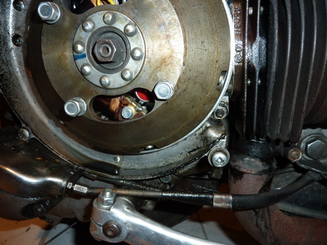

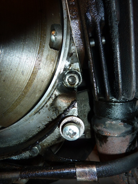

Scheint 2T-Öl zu sein, muss irgendwo beim Zylinderfuß / Gehäuse austreten, aber wo???....
Läuft runter ins Gehäuse vom Lüfter und wird dann vom Lüfter hoch zum Zylinder geschleudert- soweit die Theorie...
Zylinderkopf ist staubtrocken, also dicht.
Vergaser ist dicht.
Kupplungsdeckel/Ventil ist trocken
Auspuff hat bisschen gesaut, vielleicht daher? Kann ich mir aber nicht vorstellen...
Hat jemand eine Idee?
Gruss in die Runde!post-38709-14178618391134_thumb.jpgpost-38709-14178618610988_thumb.jpg
....der Wellendichtring ist neu und trocken.... sie läuft auch einwandfrei, zieht keine Nebenluft.
An den Gehäuseschrauben unterhalb des Zylinders kann es doch auch nicht liegen- oder?? Dass praktisch Öl durch das Gewinde Mutter aus dringt? Das müsste dann ja zwischen den Gewindesteigungen innerhalb der Mutter durch und rauslaufen... Die untere Schraube hätte da etwas Öl an der Mutter stehen, aber das kann ich mir einfach nicht vorstellen...  Oder hatte das jemand schon mal?...
Hab Motor mittlerweile schon zwei mal gespalten und immer ordentlich mit neuem Originaldichtungssatz zusammengebaut.. Ich finde das Leck einfach nicht...
Oder wäre der Spacer noch eine Möglichkeit, dass es den irgendwie hochdrückt im Betrieb, verbaut ist ein 3 Kanalzylinder der mit Spacer verschlossen ist.
Ach ja, es handelt sich um einen 2-Kanal Motor Sprint / GTR.
Vom ersten Bild her wuerde ich auf den nicht abdichtenden Auslassflansch tippen. Auch wenn nicht viel rauskommt, das Luefterrad uebernimmt dann die grossflaechige Verteilung. Entweder einen anderen Auspuff der besser passt, oder ich habe auch gute ERfahrungen mit Auspuffdichtmasse gemacht. Beide Seiten reinigen, anfeuchten, beidseitig duenn auftragen und dann zusammen stecken und verschrauben. Zum aushaerten im Stand laufen lassen, da es nur mit Hitze aushaertet. Das es den Spacer oder Zylinder im Betrieb hochdrueckt ist eher unwahrscheinlich wenn der sauber verschraubt ist. Den Spacer kann man auch zur Sicherheit mit Papierdichtung und Hitzebestaendiger Dichtmasse verbauen. Aber ich wuerd mir die Arbeit erst mal sparen und den Auspuff dicht bekommen.

Der undichte Auspuff wäre mir natürlich die liebste Lösung, aber meint Ihr denn wirklich, dass sich durch den Gebläsestrahl das Öl derart vom undichten Auspuff im Gehäuse verteilen kann? Der Flansch ist doch eigentlich ein Stück unterhalb der Zylinder-Plastikabdeckung, das müsste doch eigentlich eher nach unten weg blasen, oder irre ich mich?
@Petsi50: läuft bei Dir dann das gesammelte Öl auch aus dem tiefsten Punkt der Lüfterradabdeckung nach unten über den Block raus? Nach dem Fahren markiert meine immer mit etwa zwei Tropfen ihr Revier. Der Rest bleibt offenbar in der Rundung unten stehen, hinter der Abdeckung. Kann man auf dem einen Foto eigentlich ganz gut erkennen, die Öl-Pfütze.
