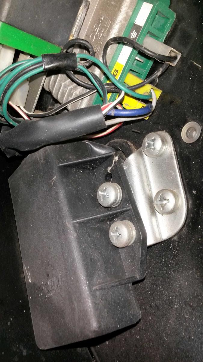

Hallo Rita
Verstehe ich das richtig. Wenn CSM drauf steht, ist also kein original Regler mehr?
Der Regler ist ein 3 Pol
Beim Regler sitzt das Blinkrelais, Sicherung und  seitlich ein größeres Platikteil (das finde ich keiner Explosionszeichnung). Steht ebenfalls nur CSM drauf. Was ist das?
Bleibt das Gerät, entfällt es mit dem neuen Regler oder müsste da auch was getauscht werden?
Siehe Bild.
Gruß Ralf
post-52038-0-84272400-1417954272_thumb.j
Bearbeitet von rabaha
das schwarze Teil ist der Hupengleichrichter.... der macht gerne mal Kurzschluß....
zieh dem mal das grüne Kabel ab (oder den Mehrfachstecker)
Sicherung ist bei PK ohne Batterie keine vorgesehen....
Ja mach mal Bild
Rita
