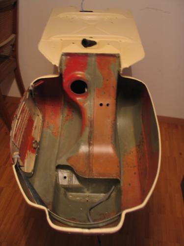

Dass die mal aus zwei teilen bestand hast du ja aufm Foto.
Ich würde den Unterboden mit brantho korrux nitrofest versiegeln.
Das was jetzt blank ist, ist dann halt grau.
Auf ewig Ruhe.
Da ich bei mir gelegentlichen Winterbetrieb nicht ausschliessen kann, hab ich letztlich bei bei meinen O-Lack Bereichen den Rost doch weggemacht. Nach Schleifpapier gab es diverse Durchgänge mit Pelox bis ich nur noch blankes phosphatiertes Blech hatte. Nitrofest auf die blanken Stellen, dann Oxyblock (trocknet extrem langsam, aber wenn Zeit nicht so wichtig ist...) und als letzte Schicht Dinitrol Corroheat Wachs...

Ich habe über den Winter meinte T5 mit Pelox RE und Oxyblock behandelt.
Beide Mittel kann ich empfehlen. Stinken nicht allzu sehr und sind einfach zu verarbeiten. Das Pelox hat jedoch bei mir nach langer Wirkzeit teilweise den Lack mitgenommen. Hatte ich so nicht erwartet. Jedoch ist der Rahmen, insbesondere die von mir behandelten Stellen Unterboden sowie Radhaus, mal recht schlampig überlackiert worden. Evtl. lag es daran.
Das Oxyblock trocknete in meiner kühlen Garage locker zwei Wochen, jedoch habe ich die Stellen recht großzügig eingepinselt. Dafür ist aber nun ein dicke Schicht direkt auf dem blanken Blech.
