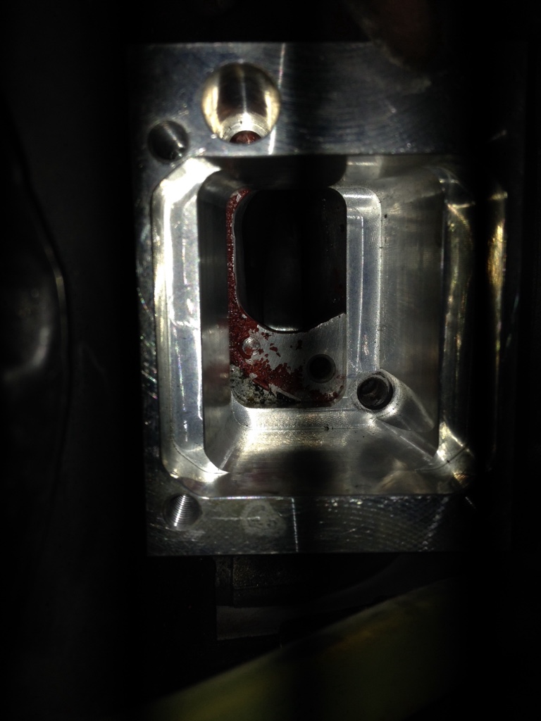

Lautstärke ist auf jeden Fall ein Thema, obwohl die Backe gedämmt ist übertönt die Membran meistens den Resopott. post-55103-14182825750519_thumb.jpg
Hab mal ein großes Membrangehäuse drauf gehalten(Hersteller irgend eine Eigentproduktion) ist ja bestimmt ein Drittel größer und meine Öffnung ist an den Seiten etwas größer.
Will halt jetzt ne 60er welle verbauen und Muß dann eh Spalten und hab keine Lust wenn die malle Membran dann doch zu klein ist danach wieder zu spalten. Am liebsten alles in einem Rutsch.

nimm den mrp - kannste nix bei falsch machen - kurze oder lange dichtfläche ist halt noch die frage.
mit den aktuellen membrankästen wirst du immer eine überlappung haben, da der malossistutzen recht "ausladend" gefräst werden musste (darum auch die schweißerei auf der kupplungsseite)
nimm es hin, oder schicks kurz zum kobold. einmal zuschweißen und neu fräsen bitte :)
