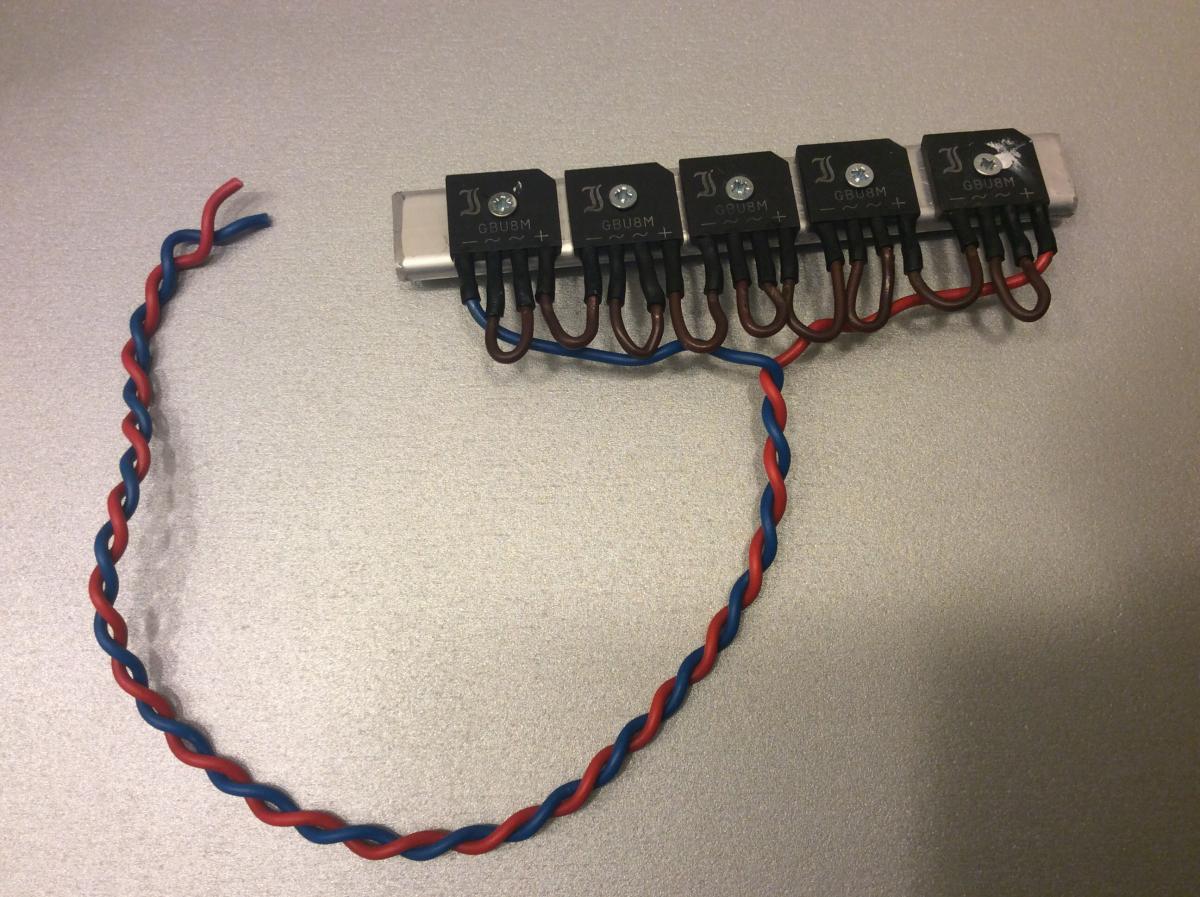

da Huber is Geschrieben 18. Dezember 2014 Teilen Geschrieben 18. Dezember 2014 (bearbeitet) haben die oldi 6v analgen gerne mal überspannung?Ich nenne es Summe aller Toleranzen.Die Anlagen haben ja keinen Spannungsregler, also geht die Lichtspule in Sättigung und bildet mit den verbrauchern eine Balance, welche sich bei 6 V ein pendelt.Manchmal ist es ein wenig mehr und die Birnen brennen durch. Habe die Skizze gefunden, welche ich hier vor jahren mal eingestellt habe.Die Gleichrichter, 5 Stück sollten mindestens 8A aushalten. zb. www.Pollin.de Bestellnummer 150 074 Stückpreis 0,40€ Die Gleichrichter zur besseren Kühlung auf ein ca 5 x 15 cm Alublech1,5 - 2 mm stärke Festschrauben und nach Plan verlöten.Diesen preiswerten Spannungsbegrenzer einfach parallel an die Lichtspule klemmen.Danach sollte mit lampenkillen Schluss sein. Bearbeitet 18. Dezember 2014 von da Huber is Link zu diesem Kommentar Auf anderen Seiten teilen Mehr Optionen zum Teilen...

crusher00 Geschrieben 9. Januar 2015 Teilen Geschrieben 9. Januar 2015 Ist das so richtig? Link zu diesem Kommentar Auf anderen Seiten teilen Mehr Optionen zum Teilen...
