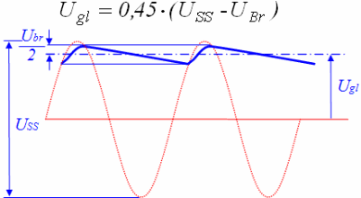

Am DC Ausgang kommt keine richtige Gleichspannung sondern nur eine gleichgerichtete Wechselspannung heraus. Noch dazu handelt es sich um eine Einweggleichrichtung:
Mit einem Energiespeicher wie einer Batterie oder einem Kondensator (z.B. 10.000uF 25V) wird daraus schon eher sowas wie eine Gleichspannung (blaue Linie):
  • Like 1
