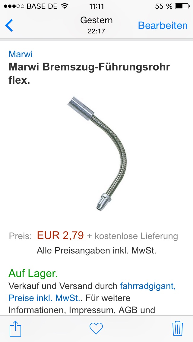

Wenn du kein verbindungsgummi kriegst musst du mal zu nem Handel der Hydraulikschläuche macht . Habe ich auch bekommen .
Habe dann eine kühlrippe etwas schneiden müssen . Net viel . Dann hätte ich das Problem das die Bögen immer in der Backe knickten . Habe ich mit nem flexbogen gelöst . Der ist beim Fahrrad bei den V-brakes zu finden
