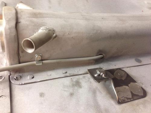

@villavespa: oh, Mist! Der hat heute noch gar nix zu essen bekommen,,aber dafür war er noch recht fleißig heute Abend und hat noch den Schaltgriff zerlegt.
Morgen geht der Lenker zum verchromen...
Er hat auch gleich noch das Werkzeug zum aufbördeln des neu verchromten schaltrohrs gebastelt:
