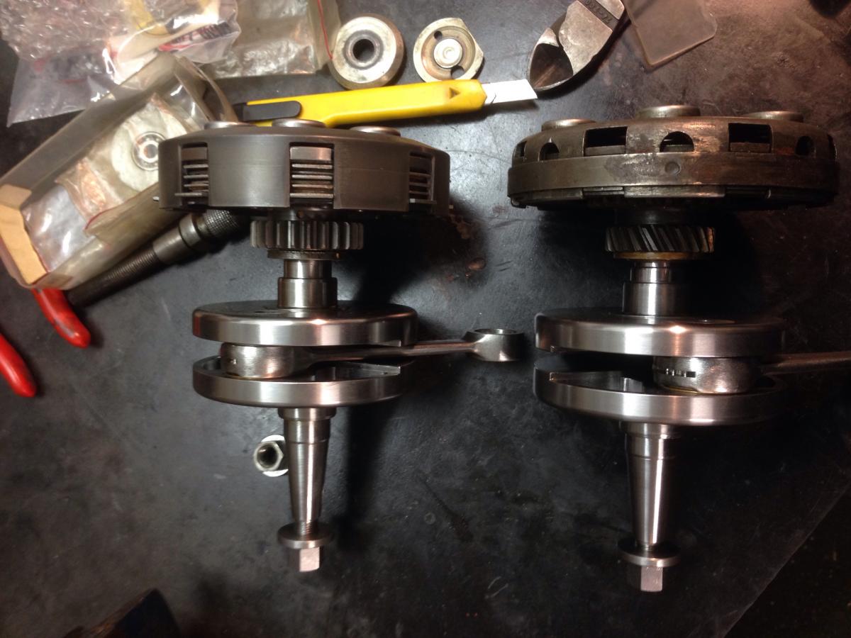

post-43951-0-84826000-1421396024_thumb.j
  • Like 2
ich gebe alles, joshi!! :cheers:  aber leider bin ich doch nicht ganz unabhängig von lackierer, verchromer, kurbelwellenbauer, z.kopfbauer ... :whistling::gsf_tumbleweed:
aber noch siehts zeitlich positiv aus.
