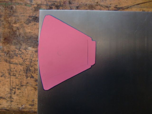

kleiner Fortschritt bei der Denfeld-Bank:
Die fehlende vordere Befestigungsplatte habe ich in der Zwischenzeit selbst angefertigt:
post-50265-0-90755000-1424113622_thumb.j                 post-50265-0-25154900-1424113662_thumb.j
post-50265-0-41786900-1424113691_thumb.j                  post-50265-0-07783300-1424113732_thumb.j
Das 3mm Blech war doch widerspenstiger als ich dachte... letztendlich bin ich aber mit dem Ergebnis ganz zufrieden.
Das Gestell sieht nun folgendermaßen aus:
post-50265-0-15336100-1424113757_thumb.j
Schöner als mein Originales ;).
