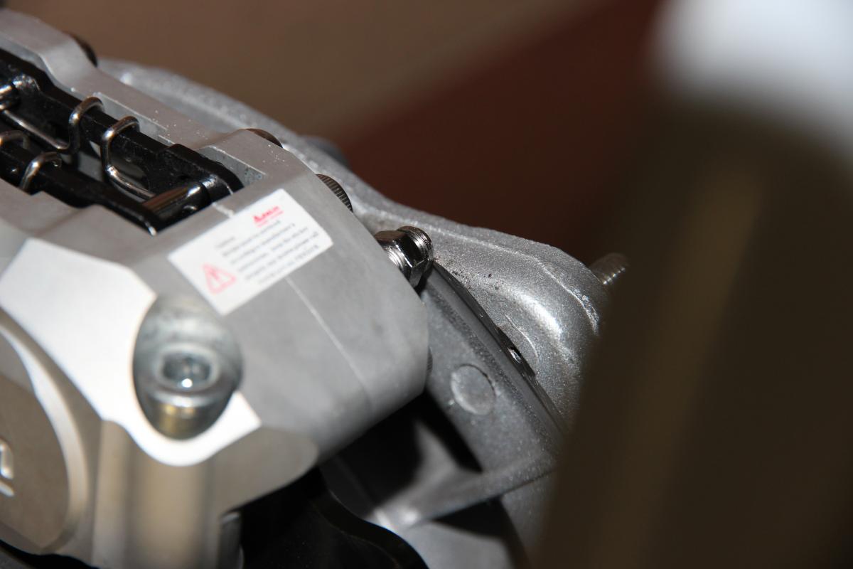

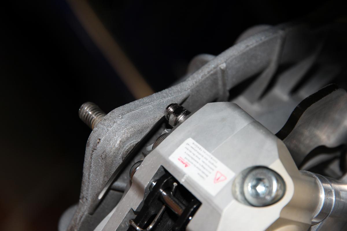

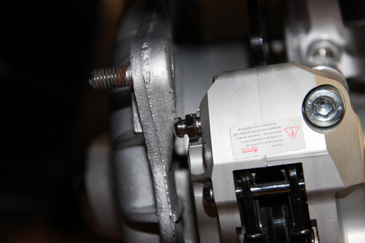

Moin,
der Entlüftungsnippel muß gekürzt oder verschlossen werden.
Wie man auf den Bildern erkennen kann,
muss auch an den Einsatzbolzen für die Felge von hinten etwas abgenommen/geschliffen werden.

Habe gestern endlich angefangen die S&S Bremsanlage einzubauen. Kann den Stern nicht durchdrehen, da er an der hinteren Entlüfterschraube anschlägt.
Kann ich die Schraube gegen eine andere Schraube tauschen, um das Loch zu verschließen?
Oder die Entlüfterschraube einfach kürzen, absägen damit es passt?
