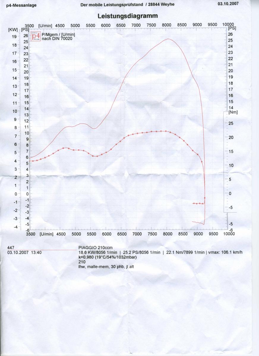

Bin mir nicht sicher ob die Kurve aufgrund eines Fehlers so ist wie sie ist.
Ich finde die Kurve und die Leistung mit den ganzen "Altschüler"-Teilen auch nicht wirklich ungewöhnlich. Habe fast das gleiche Setup und nicht wirklich mehr an Leistung.
Ich denke, man ist das heute einfach nicht mehr gewohnt, dass so wenig dabei rauskommt.
So sieht das bei mir aus und ist natürlich auch recht anstrengend zu fahren:

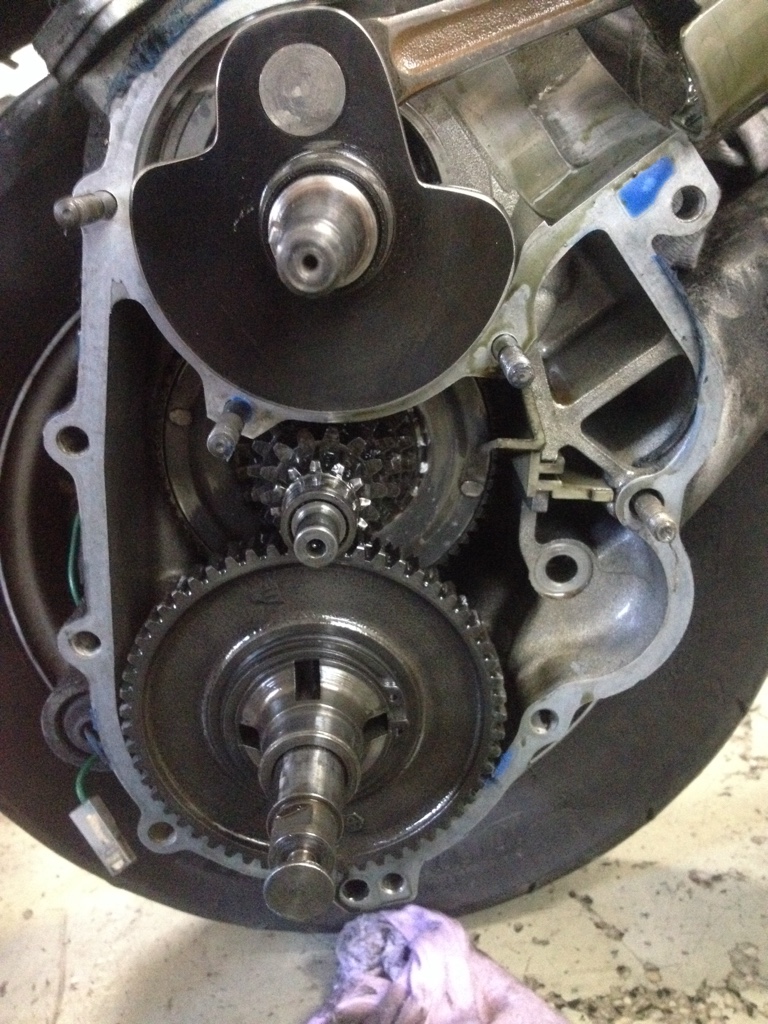

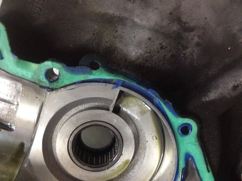

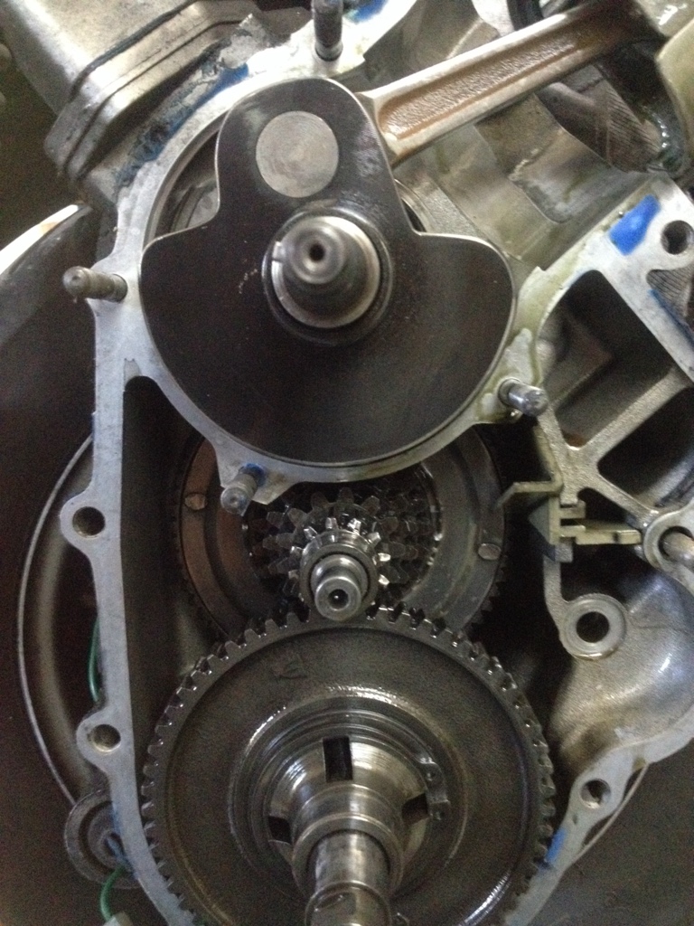

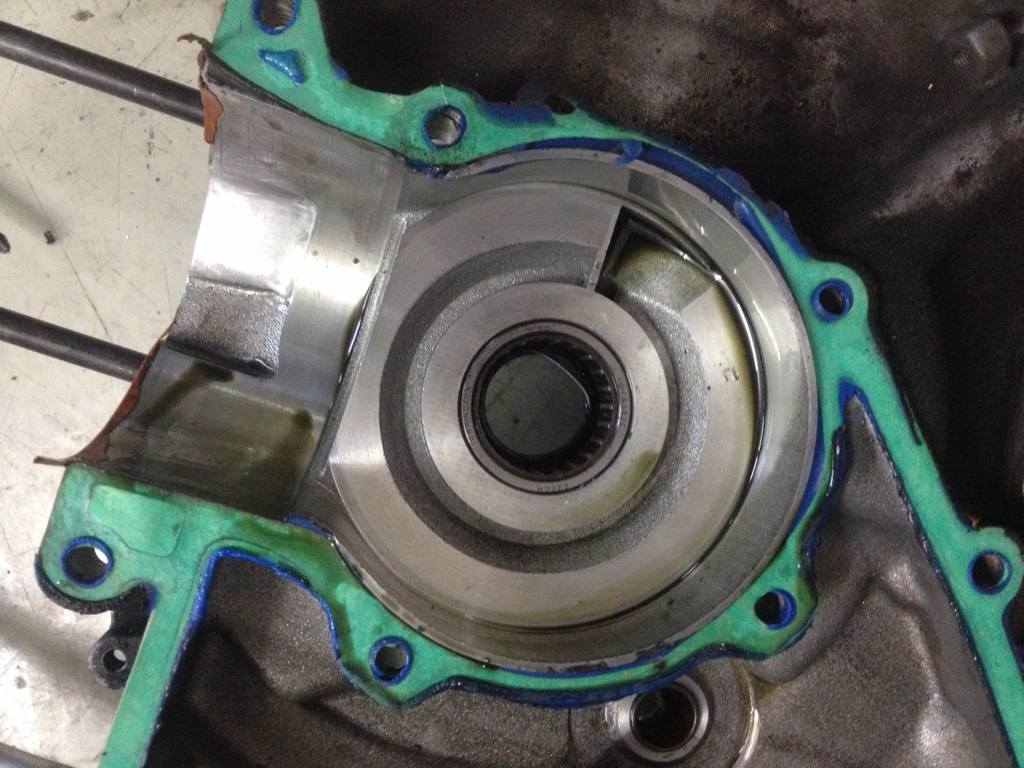

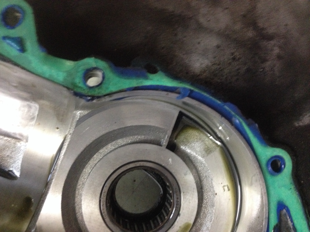

hab jetzt mal in der mittagspause schnell den motor zerlegt.
vorher öl abgelassen, schaut gut aus und riecht nicht nach benzin.
auf den fotos sieht man dass es die gehäusedichtung eingezwickt hat, aber an der stelle kann sie ka kein öl saugen.
den kulu siri hab ich noch nicht kontrolliert, kuwe ist noch drinnen. soviel man aber sehen kann schaut der gut aus.
korr. mich, KEIN Ölsauger aber wohl einfach undichtes Kurbelgehaeuse.
ich klebe die gruene O-Dichtung immer auf der kl. Haelfte mit ein paar Tropfen Superkleber rund um die Kurbelgehaeuse-Zentrierung an. Kann dann nicht verrutschen beim (sachten!) Zusammenstecken.
