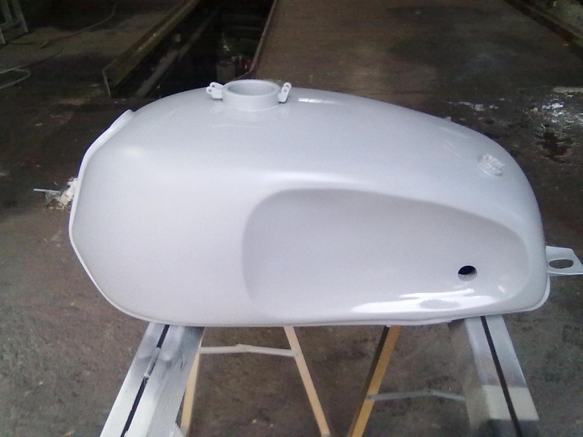

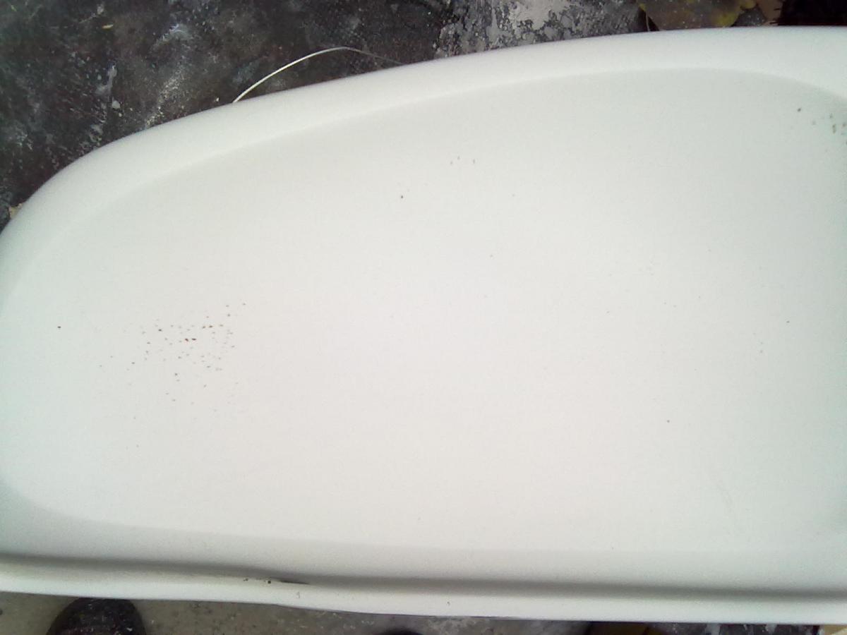

ich weiß jetzt nicht genau was du mit beilackieren meinst, aber der epo ist ne grundierung und damit kannst du alles machen, was du mit ner grundierung machen kannst. die vorarbeit aufs lackieren ist aber wesentlich höher, als die bei einem 1k lack. epo hat halt ein gröberes oberflächenbild und muß stark nachgeschliffen werden
post-1836-0-70613800-1423421500_thumb.jp
post-1836-0-86464700-1423421502_thumb.jp
mit beilackieren meinte ich ausbesserungslackieren in der Fläche, um nicht alles neu lackieren zu müssen, beim Tank wird aber alles lackiert.... ist nur im Tankbereich am Rahmen das selbe Problem... hätte da wohl auch mehr um die Kante gehen müssen :-(
Habe mir gerade beim Korrosionsschutzdepot die Infos dazu durchgelesen... muss scheinbar lange Trocknen, was aber auch nicht schlimm ist, genausowenig wie das grobe Oberflächenbild. Habe ja tolle Festool helferlein, und sehr flinke Finger.... :rotwerd:
Erstmal vielen dank, gehe mal morgen nach der Arbeit zu unserem Lackhändler und lass den Farbton auslesen und mir den Epoxy Grund mitgeben... bin schon gespannt :-)
Wenn dann der Motor wieder zusammen ist, kann das gute Wetter wieder kommen :wheeeha:
P.s. mein Tank sieht irgendwie anders aus, kann es auch daran liegen....? :-D
Bearbeitet von feerique0
