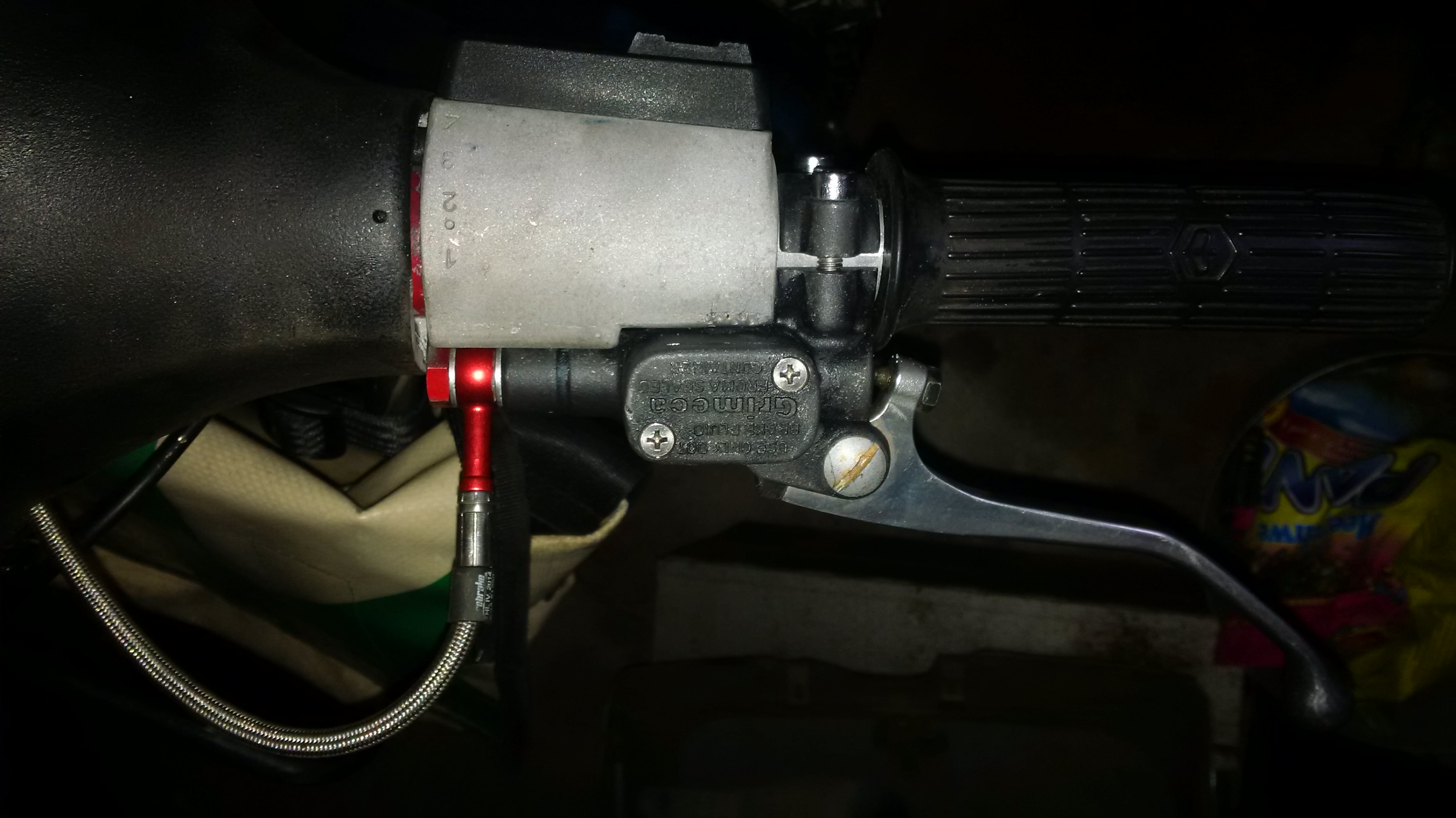

Ich habe mir die Andruckplatte von der xl2 geholt. Aber in der umgebauten Version. Weil die Kulu der PX an der Stelle nicht ganz rund ist. Läuft jetzt super. Trennt super und auch der schleifpunkt.
Es ist eine grimecapumpe. Ob es eine 11 o. 12 mm ist weiß ich nicht. War beim Kauf des Kupplungsdeckel dabei. post-24081-14442345368846_thumb.jpg
Ich habe mal ein Bild davon gemacht.
Bin aber gerade dabei einen kulu Griff für eine AJP Pumpe um zubauen. post-24081-14442346944444_thumb.jpg
