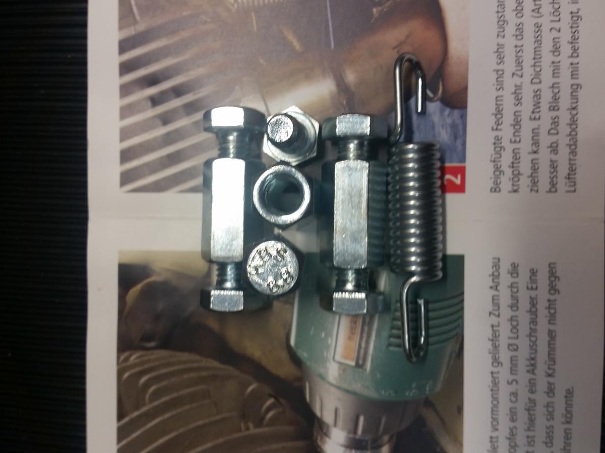

Hallo zusammen ,
bin jetzt nach kompletten Umbau am zusammen Bauen meiner Vespa .
 Sie soll ein sip Performance Auspuff das für Ersatzrad  geeignet ist bekommen .
.. nun sind auser die 4 Federn 3 Schraubmuffen und 6 Schrauben dabei kann mir jemand sagen wofür die sind und wo sie Montiert werden ??!!

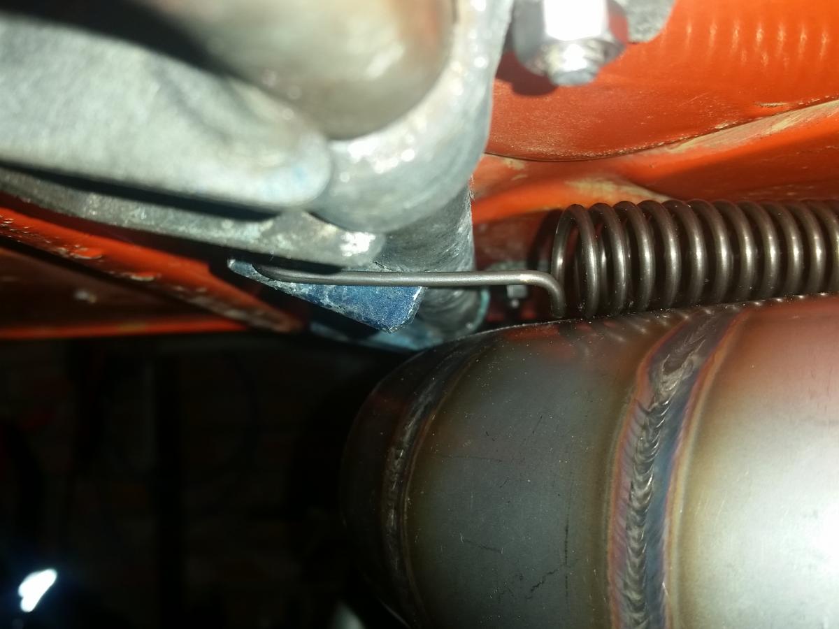

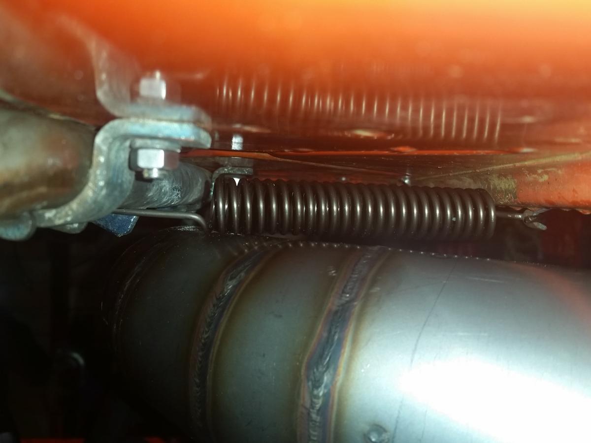

Zum anderen schleift die Feder vom Hauptständer am Auspuff  und wie es aussieht wird die Federhalterung wo am Haptständer ist auch beim auf bzw abbocken am Auspuff schleifen .
evtl könnte mir jemand auch mal ein Bild zukommen lassen wie das ganze zusammengebaut aussieht und man auch  Reifenabstand Bodenabstand usw zum Asupuff sieht .

ich hatte zwar den normalen SIP Performance aber da hat die Feder vom Hauptständer auch geschliffen, mich hats nicht gestört der Auspuff ist ja eh aus Edelstahl.
Diese Langmuttern kommen unter das Reserverad, damit du noch mehr Platz zum Dämper bekommst. Willst den wirlich fahren, ich finde den ziemlich laut mit dem kleinen Dämpfer.
Danke für die Ratschläge ........
werde es mit den Abstandshalter für den Ersatzrad versuchen , soweit war ich noch garnicht lol
Feder werde ich dann auch mal verstzen :thumbsup:
