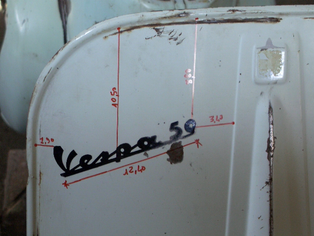

2. Meien 50R hatte den geraden Schriftzug. Da sie aber turchese wird und dieser Lack nur mit dem schrägen Schriftzug geliefert wurde, muss ich neue Löcher bohren. Kann mir jemand von euch ausmessen, wohin genau der Schriftzug muss? Möchte das ganze schon ordentlich machen.

Bin dann jetzt noch auf der Suche nach der genauen position. Bräuchte also von einem 50R-Fahrer mit schrägem Schriftzug sowas hier:
Danke für eure Hilfe!!!!!!
