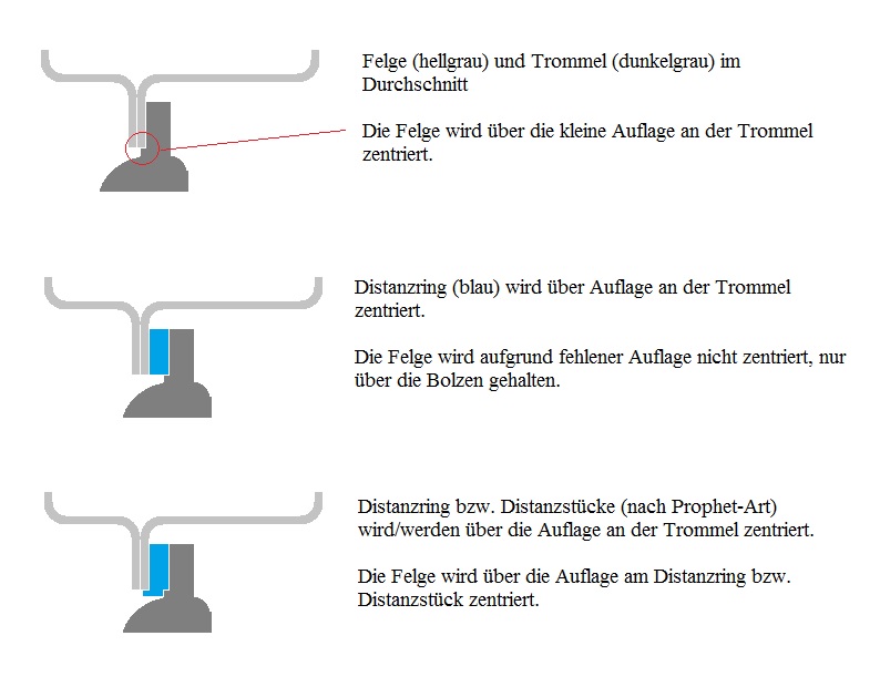

Na dann hätten wir doch inkl mir schon 4 Sätze. jeweils immer mit 3mm? Da ist dann nur noch fraglich ob das mit zentrierung hin haut. Denn wenn ich das Bild oben anschaue, dann muss die Zentrierung ja versetzt dran sein. die sollte sich schon 1mm minimum überschneiden. Heisst dann, dass die Stufe(zentrierung) an der Trommel nur höchstens 2 mm hoch sein darf.
Also zumindest bei ner 3mm Distanzierung geht sich das mit der Trommel nicht ganz aus, das hat mir Prophet damals schon mal gesagt - hier müsste man dann entweder an der Trommel oder eben am Distanzstück etwas abfeilen. Soweit ich das sehe geht es ja nur um die Kühlrippen, wenn doch minimal an der Trommel was gefeilt werden muss, würde es mich auch nicht stören.

Wäre es nicht einfacher und kostengünstiger einen kompletten Ring zu machen, da einen Absatz reinzudrehen und die Trommel dann entsprechend dem Ring auch abzudrehen.
Ich hab da mal was ausprobiert... Leider hab ich da keine Resonanz bekommen, daher liegen hier noch einige Rohlinge in der Schublade...
Das war folgendermaßen realisiert: http://www.germanscooterforum.de/topic/105050-breitreifenkit-deluxe/page-7#entry1067661615
Wenn jemand das System ausprobieren möchte, würde ich mich gerne gegen kleine Taler von diesen trennen da ich selber kein Bock und keine Zeit mehr dafür hab
@OFFi: Servus - War ja damals schon interessiert, hab allerdings das mit der Zentrierung nicht verstanden bei Deiner Version, von daher kam zumindest von mir keine Resonanz mehr.
Hab jetzt mal ne Skizze angefertigt, um zu verdeutlichen auf was ich hinaus will und was meiner Meinung nach bei OFFI´s Ring nicht gegeben ist... aber vielleicht hab ich auch einfach keinen Durchblick mehr  :wacko:
Bitte draufklicken für größeres Bild:
 post-16258-0-34225300-1424456694_thumb.j
Bearbeitet von soulboy
Der Ring von Offi ist so groß im Durchmesser, dass er innen an der Felge anliegt...
Blau liegt an hellgrau an...
Bearbeitet von freibier
Danke Ralle ;-)
Somit ist bei meiner Version also auch eine Zentrierung vorhanden. Sowohl Distanz zur Trommel als auch Distanz zur Felge...
