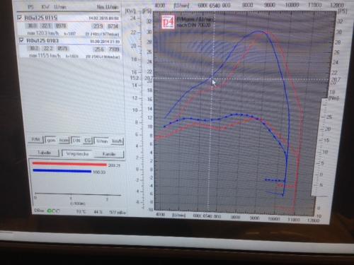

Haut denn der M200 untenrum wirklich so nen Drehmoment Vorteil raus?
Könnte man ja vllt mal mit n paar Diagrammen überlagern?
Ich hab' 'hier nur Kurven mit Tourist, Devtour, JL und Reiseleiter. Da sind welche dabei bei denen ich jetzt subjektiv gesagt hätte, das Moped sei sehr schön zu fahren. In der Regel steht da wahlweise die Leistung etwas früher an und geht dann aber viel früher, oder etwas später und geht dann ähnlich wie bei der Kurve hier. Will sagen: Das ist, vor allem in Anbetracht der Tatsache, dass man das auch schon mit 'nem 26er Vergaser gesehen hat, jetzt nicht der Oberbrüller in Punkto Spitzenleistung, in Sachen Band und kultiviertem Einstieg ist das aber schon sehr gut. Wenn sich das in ähnlicher Form auf der Lambretta realiseren ließe wäre das schon eine schön fahrbare Geschichte, denke ich.
Ich schau mir solche Kurven auch gerne mal anders an, nämlich wie schnell mag ich dauerhaft fahren können. Bei dem TS1 Diagramm wird der Nm Wert wahrscheinlich bei 7000 auf 20Nm runtergehen, in dem Bereich würde mit 16/46 Li 150 knapp 120km/h anstehen. Unten geht das mit JL road und der Übersetzung bekanntermassen auch nicht schlecht, fährt sich gut.
Bei gleicher Drehzahl/Übersetzung und Geschwindigkeit, hat der Quattrini aus dem Diagramm oben aber 24Nm und schiebt ab da dann noch richtig an. Bei 9000 hat er immer noch 25Nm, eine theoretische Geschwindigkeit von knapp über 150km/h. Da mir das viel zu hoch ist, könnte ich die Übersetzung auf 15/46 tauschen. Damit bin ich immer noch sauschnell, aber das Niveau von Drehmoment zu Geschwindigkeit bessert sich und der Resobeginn fällt auch um rund 5km/h, was für besseren Ganganschluss sorgt.

Soooo schlecht ist der TS1 nicht, denke ich, gerade beim Pullen
Also ich würde anhand der beiden Kurven die du da überlagerst (die sich absolut mit dem decken, was ich vorne beschrieben habe) jetzt eigentlich zu 'nem komplett anderen Fazit kommen. Das ist schon supereindeutig. Selbst wenn da am TS1 noch beigegangen und mit anderem Auspuff flankiert wurde ist die M200 Kurve (mit Dosenauspuff und 26er Vergaser) einfach 'ne andere Liga. Und das ist ja nur der Anfang, wenn man da Hand anlegt passiert ja auch noch was. Ich glaub' aber, dass das so auch schon voll geil fährt. Iss halt wie Powes sagt: Fahrwiederstände steigen mit der Geschwindigkeit, wenn so 'ne Kiste mit JL halt unten gut anschiebt isses oben dann eher müde, oder umgekehrt. Das ist mit modernerem Überströmerlayout einfach geiler. Wieviel da noch übrig bleibt wenn der Zylinder auf der Lamy hängt bleibt halt abzuwarten, klar.

Ich persönlich würde sagen, dass das Diagramm oben erkennen lässt, dass der Zylinder Band kann. Wo man das am Ende hin schiebt bleibt einem dann selbst überlassen, da gibt's ja schon mittel und Wege. Die stehen einem halt eher offen wenn man bei 'nem Zylinder aus dem Vollen schöpfen kann.
Und der tolle Bereich kommt bei dem Zylinder eigentlich ab 4000. Ab da stimmen, zumindest auf der Smallframekurve, eben bis 9000 oder so, alle Parameter. Klar kann man in 'nen TS1 reicht einfach Leistung rein fräsen, das dazu passende Band leidet aber immer am nicht ohne immensen Aufwand optimierbaren Überströmerlayout.
Ob der Zylinder jetzt der Weisheit letzter Schluss ist weiß ich nicht. Ich halte den aber schon für 'nen ziemlich gelungenen Wurf.
Hat jemand mal Bock so 'ne Clubman TS1 Kurve über die M200 zu legen? Ich glaub' dann erkennt man vielleicht, dass der unten rum, schon so wie er kommt, ohne Hub- und Steuerzeitenspielerei, nicht so schlecht ist. Nur dann halt oben rum so gut dass einem das Diagramm täuscht. Wenn man da jetzt beim Hub- und Pleuellängengestricke mit den Steuerzeiten noch 'nen Meter runter geht und vielleicht den Vorauslass, wenn nötig, anpasst, dann hat man im Zweifelsfall immer noch 30 PS aber wenn's sein muss noch mal 'nen deutlich früheren Einstieg. Und das ganze, jetzt mal schön geträumt, klar, für im Zweifelsfall weniger Kohle als meinetwegen für so'n komplettes Supermonza-Geraffel. Hätte, hätte, Fahrradkette, iss klar. Versuchen kann man das aber vielleicht schon mal.
Der Max hat doch eh Mut, wenn man nach dem MHR/Sport einen Zylinder für die 200er rausbringt hat man Cochones. Da sollte man ihn schon drauf hinweisen, dass es da einen Markt gibt für etwas ordentliches.
ich hab mal meine Kurve von der Angi Challenge in laienhaftester Manier drüber äh drunter gelegt. Ich hatte da mit 230 Mugello, 30er TMX auf LTH Membran und Angi bei 4500 knapp 13 und bei 8100 21,9 PS. Ist jetzt keine super low end Kurve, dreht aber und damit gut für den Vergleich geeignet denk ich. Auf der Strasse war das absolut souverän zu fahren, ein Motor dem ich immer noch nach weine und der den Tro Jan noch immer sehr glücklich macht (hoff ich). Die Drehmomentkurve ist da halt meilenweit vom Quattrini entfernt...

Finde ich so schon ziemlich deutlich, und da ist noch nix mit Steuerzeiten angepasst respektive den Vorteil des Hubraumzuwachses durch Verlängerung des Hubs auf 58 oder 60mm in die Waagschale geworfen. Wie gesagt, man muss schauen, inwieweit das durch die Plattenüberströmerei kastriert wird oder ob sonst Pferde sterben, wenn man das grundsätzlich transplantiert kriegt kann man da ziemlich sicher einen Motor mit vielleicht 30 PS und superschöner Charakteristik hin stricken. Oder halt, wenn man's drauf anlegt, voll viel Leistung und dann immer noch schöner Charakteristik.
