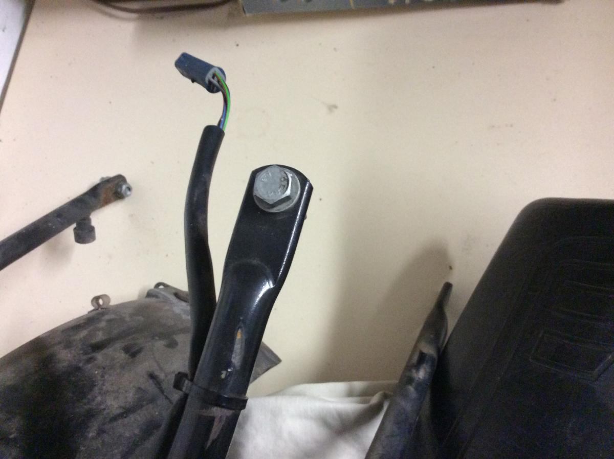

Baue gerade einen Motorrad Heckramen, und möchte die Rohrenden wie beim Original an den Verschraubungen zusammen pressen. Wie bekommt man die Rundung wie auf dem Foto hin? Gibt's dafür ein Werkzeug oder fräst man sich eine Art Stempel um die Form beim pressen zu erhalten?

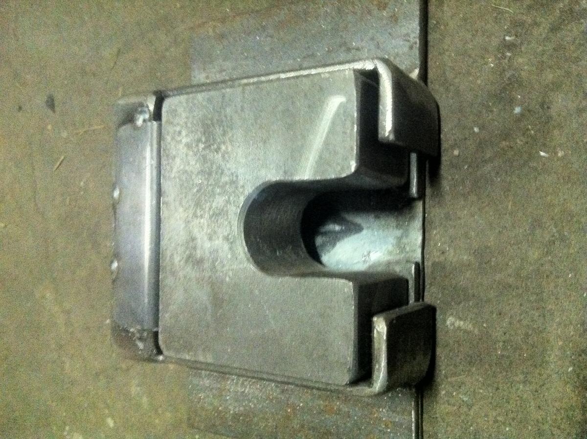

ich mache gerade ähnliches und habe mir einen Stempel für die hydraulische Presse gebaut. Wenn ich dran denke, kann ich mal Fotos machen.
scheint ja nicht von besonders großem Interesse zu sein :-D Aber trotzdem mal ein Bildchen. Je nachdem wie scharf man die Kontur des Stempels macht, desto schärfer wird natürlich auch die gepresste Form des Rohres. Zu scharf schneidet aber quasi ins Material.

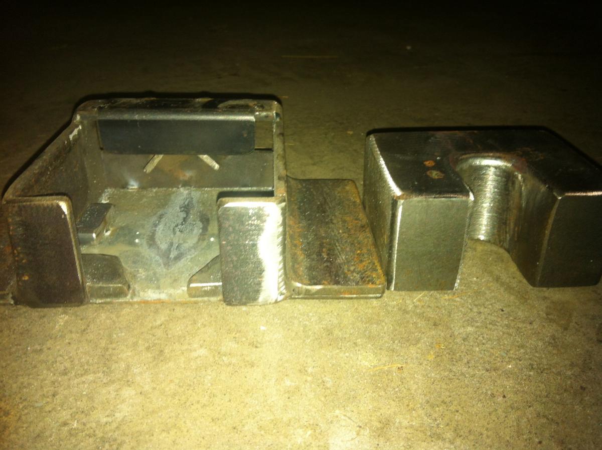

Ich hab's das Ding so gebaut, damit der Stempel unter der Presse sauber geführt wird. Dazu noch einen Anschlag zum ausrichten des Rohres damit es nicht schief gedrückt wird - hinten ein Stück zum einrasten des Rohres und nach unten hin noch ein paar Anschläge um nicht weiter zu pressen als die materialstärke des Rohres es zulässt. Kann man aber auch nach Gefühl machen.

noch ein weiteres schlechtes Bild um die Anschläge zu sehen und den Stempel von unten, wegen der bearbeiteten Kontur.

Kleinserie wird es nicht geben. Hergeben macht jetzt auch keinen Sinn - und wird auch nicht geschehen bevor ich nicht selber mit dem Projekt durch bin. Grundsätzlich muss man aber sagen, dass dieser Stempel nur bei einer bestimmten Rohrdimension vernünftig funktioniert. Insofern ist das hier jetzt auch kein Blanko-Rohrendenverpress-Werkzeug.

Der dicke Brocken ist einmal gebohrt und zweimal geflext - also auch nichts weswegen ich jetzt eine Fräse einrichten würde. Das ist auch alles sehr massiv ausgelegt, weil ich ein schwer dickes Rohr pressen muss. 25x3 oder sogar 4mm war's - müsst ich nochmal nachsehen. Ich wollt#s halt nicht zweimal machen müssen - weil unter der Presse schon so einiges an Material den Geist aufgegeben hat.
@ Motorhuhn, danke für die Bilder echt klasse. Jetzt weiß ich auch für was ich immer die ganzen alten Stahlreste aufgehoben hab. :-D .... bin schon in der Garage verschwunden.
Das ist jetzt aber auch nur mein Lösungsansatz - sicherlich einer von vielen möglichen. Z.B. ist es so, dass ich ja mit meiner Matrize nur von einer Seite her die Form presse - dadurch ist die gegenüberliegende mehr oder weniger Plan - insgesamt entsteht dort ein gewinkelter Abschluss. Das ist in meinem Falle aber gewollt. Wenn man das Rohr jetzt beidseitig gleich pressen möchte, bräuchte man quasi zwei von den dicken Dingern. Die äussere Führung an sich schadet aber in keinem der beiden Fälle.
