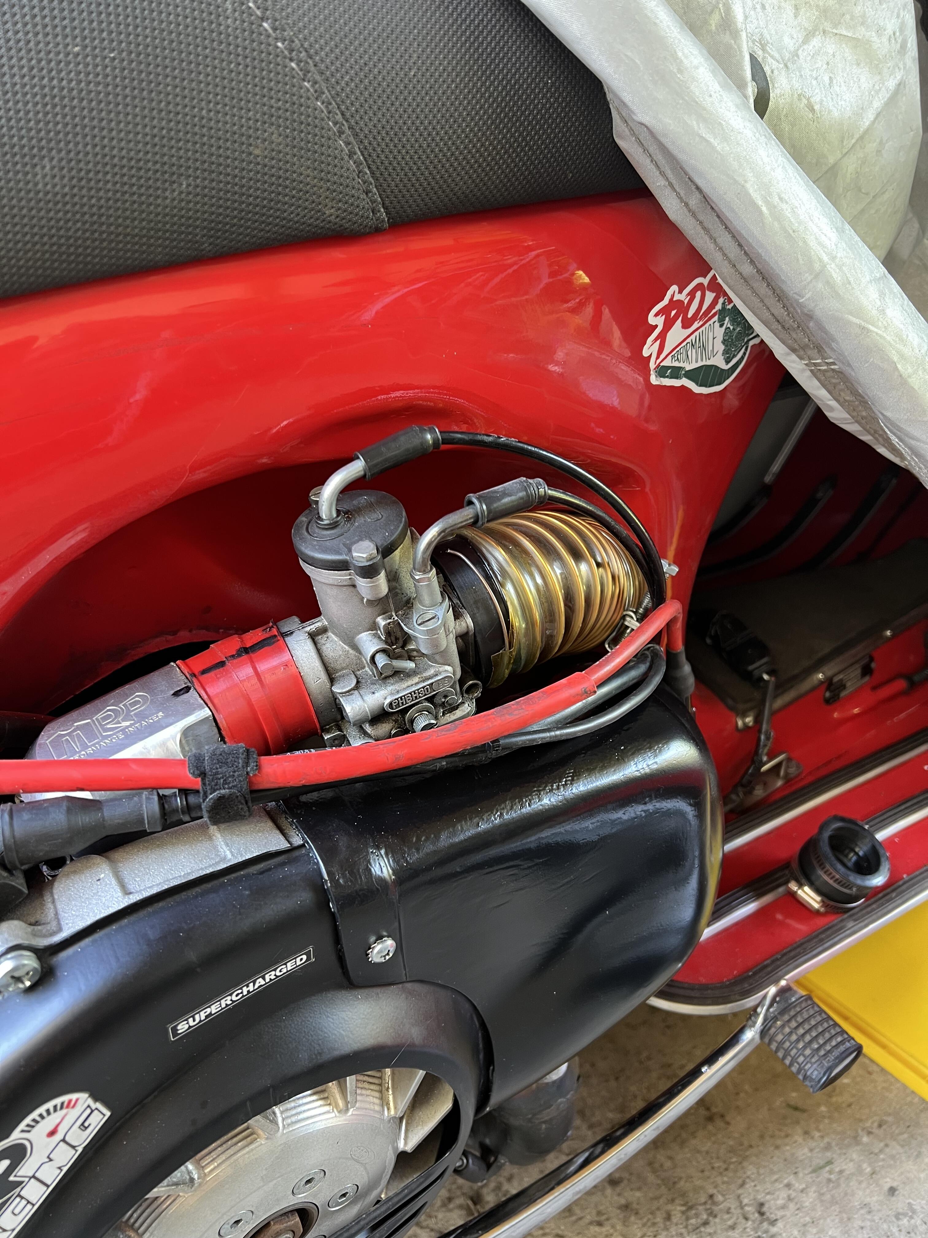

So, hab jetzt eine Boost Bottle verbaut.
Hab der Einfachheithalber beim Sip das Poliniteil geholt.
Was soll ich sagen, die Kiste läuft jetzt perfekt in allen lagen. Damit hätte ich nicht gerechnet.
