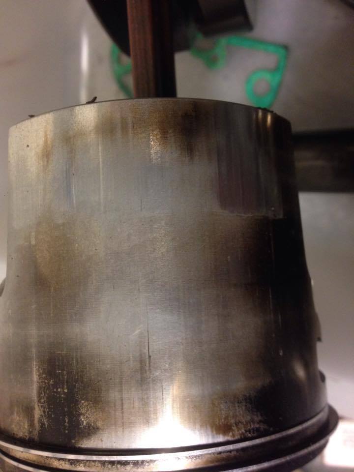

frage wodi ob er sie freigibt, dann lade ich sie hoch oder er selbst. ist bisher wohl nur optisch, aber 3000 km sollte man nicht unbedingt als langzeitstudie bezeichnung
ich hoffe ja mal, dass meine bedenken nicht zutreffen werden.
kolbenspuren, wo man genau sehen kann wo der fuß ende ist, ist aber jetzt noch kein grund zur panik
ich sag jetzt nix mehr dazu, sonst werde ich direkt wieder gesteinigt.
aber die 3000km sind schon sicher, oder?

ja, die 3000 stimmen, wüßte nicht, weshalb man mir da ne flasche angebe machen sollte, geht ja nicht um PS  :-D . den wert habe ich nur beiläufig aufgeschnappt, aber irgendwas mit 1,5 abnutzung - zunächst nur optisch, noch nicht unbedingt fühltbar am kolben.

Der Kolben hat eine sichtbare polierte Spur wo er über den Zylinder rausfährt. Die Beschichtung hat auch etwas "Verschleiß", zumindest sichtbare Spuren. Nur auslassseitig, Einlassseite sieht immer noch top aus.
Hab gegen einen neuen Kolben gegen-gemessen und konnte keine Abartigkeiten feststellen, also erstmal nur optischer Verschleiß, werde ich aber im Auge behalten.
Laufleistung knapp 3000km

sieht ja jetzt noch nicht wirklich schlimm aus, wenn der nicht messbar verschlissen ist.
1,5 hunderstel bei 3000km wäre aber schon ziemlich fies, für ne alltagsmopete
Gut erkannt, es hat ordentlich nach unten geblasen.
Hast du da ne eigene Einschätzung warum der so aussieht, wie er aussieht? zu wenig Vorauslaß? Kolbenringe fertig? Zylinder nicht maßhaltig?

so, dann hier die bilder von da wodi´s m 232 mit 3 tkm, hab die freigabe bekommen:
Für mich schaut der Kolben extrem abgenützt aus
und auch seitlich hat es arg runter geblasen bei den Ringen
Ich wette das es unten bei der glänzenden Stelle einiges mehr ist wo er aus dem Zylinder fährt wie nur 0,015
Du hast da sicherlich 90 grad versetzt zum Kolbenbolzen gemessen
Das Kolbenhemd wird da halt wie ich es befürchtet habe und auch weiter vorne geschrieben habe extrem abgenützt wo es so glänzend ist
Dass der Kolben da unter den Ringen so schwarz ist könnte damit zusammenhängen, dass der halt mehr kippt wie befürchtet und die Ringe deshalb auch nicht auf Dauer gut dichten.
Das andere ist nach 3000-4000km gehört der Kolben so immer getauscht auch bei der LF und Sf würde ich sogar einiges füher sagen

@Patrick: im 45 Grad Winkel zum Kolbenbolzen gemessen, beidseitig natürlich
Ja aber bei dem Zylinder würde ich das auf den letzten 5-7mm von unten messen und mit dem gleichen neuen Kolben vergleichen
Je mehr du da Abnützung hast je mehr wird dir der Kolben kippen ;-)
