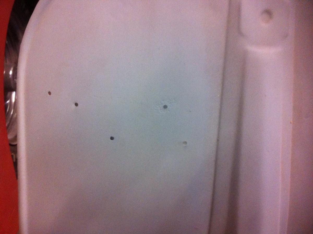

Kann mir jemand sagen, ob das so richtig ist? Ich vermute, die Rally hatte den den Antik-Schriftzug "Vespa Rally" in zwei teilen.
Vespa müsste dann drei Pins haben und Rally zwei. Kann das sein und passt das mit den Löchern? Falls es eigentlich nur jeweils zwei Löcher braucht und das dritte der Laune eines Vorbesitzers entsprungen ist, welches kann ich zumachen?
Vielen Dank für eure Antworten.

Moin
gute Frage welches dran war.
Das kann man so eher nur vermuten.
Aber, du kannst das nachmessen! beim SCK(In den Links sind die Lochabstände drinne.)
Das original ist Waagerecht un hat einen Pin Abstand von ca. 78mm-80mm.gerade nochmal im keller nachgemessen
http://www.scooter-center.com/de/product/1050118/Schriftzug+Beinschild+OEM+QUALITAeT+Vespa+Vespa+PV125+ab+Bj+1968+Vespa+Rally200+ab+Bj+1976+Vespa+TS+Vespa+V50+Special+Vespa+PX+Bj+1977+1983?meta=1050118*scd_ALL_de*s18980905868960*vespa%20Rally%20schrift*9*9*1*16
evtl. war das dran:
http://www.scooter-center.com/de/product/1050015/Schriftzug+Beinschild+OEM+QUALITAeT+Vespa+Vespa+Rally180+VSD1T+ab+Bj+1968+Vespa+Rally200+VSE1T+bis+Bj+1975+Lochabstand+106mm?meta=1050015*scd_ALL_de*s18980905868960*vespa%20Rally%20schrift*11*11*1*16
oder das:
http://www.scooter-center.com/de/product/7671724/Schriftzug+Beinschild+OEM+QUALITAeT+Vespa+Vespa+Rally180+VSD1T+ab+Bj+1968+Vespa+Rally200+VSE1T+bis+Bj+1975+Lochabstand+99mm?meta=7671724*scd_ALL_de*s18980905868960*vespa%20Rally%20schrift*7*7*1*16
Und unten evtl das hier (dort steht der Lochabstand nicht dabei, hab aber bei mir gemessen und das Rally Ding hat einen Pinabstand von 65mm):
http://www.scooter-center.com/de/product/1050017/Schriftzug+Beinschild+OEM+QUALITAeT+Vespa+Rally+Vespa+Rally180+VSD1T+ab+Bj+1968+Vespa+Rally200+VSE1T+bis+Bj+1975?meta=1050017*scd_ALL_de*s18980905868960*vespa%20Rally%20schrift*10*10*1*16
Damit solltest das rausfinden können.
Gruß tarzan
Danke schonmal!
Da ich "oben" drei Löcher habe, finde ich eigentlich nur diesen hier:
http://www.scooter-center.com/de/product/7672138/Schriftzug+Beinschild+OEM+QUALITAeT+Vespa+V50+Special?meta=7672138*scd_ALL_de*s18981016136944*vespa schriftzug v50*5*5*1*16
Aber da kann man nicht so gut erkennen wie die Pins angeordnet sind und es steht nur v50 drin. Ich frag' mal beim Scooter-Center an, ob die mal die Abstände messen können.
Ähm, wozu?
Willst du den häßlich langgezogenen v50 Schriftzug  dann an die Rally anbringen?
Ich würd mir überlegen ob ich den neueren originalen 200er "Vespa"  Schriftzug dranhaben will oder wenns eh schon gebohrt ist den alten 180er "VespaRally" Schriftzug.
Bei dem einen" Vespa" Schriftzug ist der Pin auch schräg oben im V. Es könnte sein das dort keiner mit 3 Pins dran war sondern eines noch das alte Loch ist, da die Lochabstände eh unterschiedlich sind.
Ausmessen bestellen und das überflüssige Loch dicht machen oder damit leben. So würd ichs machen.
Muß mich korregieren.
Ich habe mir nochmal den alten 180er Schriftzug angeschaut. Dieser ist ja schön schräg angebracht. ich glaube das sieht etwas komisch aus wenn die wie bei dir gebohrt sind, gerade dranstehen. Sieht dann irgendwie wie gewollt und nicht gekonnt aus.
Also ich würd entweder den originalen 200er waagerercht verbauen und die restlichen Löcher dicht machen, oder aber alle dicht machen und neue für den original schrägen alten 180er bohren.
Ist die Karre gerade gestraht oder grundiert?
Ist gerade gestrahlt. Ich überlege ehrlichgesagt, gar keinen Schriftzug dranzumachen und alle Löcher dicht zu machen. Neue kann ich zur Not immer noch bohren, wenn es mich überkommen sollte.
Edith sagt noch, dass der Rahmen gerade beim Karosserie-Bauer steht. Deshalb kann ich nicht eben schnell nachmessen.
Edith will das letzte Wort haben: Es kommt wieder der klassische, originale vespa Schriftzug dran und kein geschnörkel. Dann können drei Löcher weg, die mittleren müssten vom Abstand her passen.
Danke für die Unterstützung, tarzan!
Bearbeitet von dackelkopp
