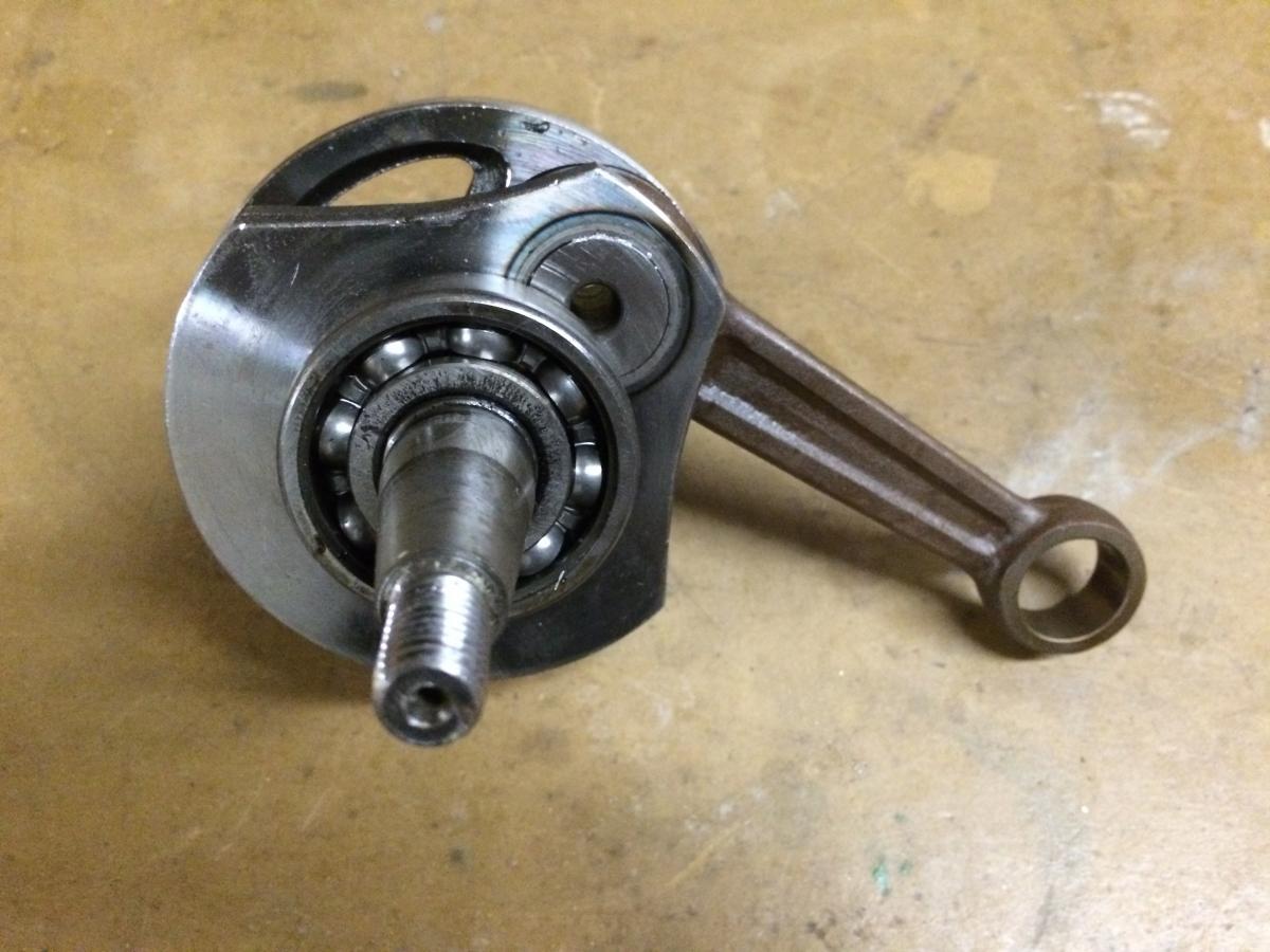

Jetzt hab ich heute gespalten und eine Welle gefunden ...
…die wohl nicht original drin war. Da hat schon einer was gemacht.
Das ist aber nicht das wo ich hin will, richtig? Könnt Ihr das so erkennen?
Der Stumpf vorm Lager hat 19mm.
Da kann ich die dann doch vergessen, oder?
Ihr meint ja ich brauch mindestens 20mm. Aber beim SIP seh ich für die 125 auch nur ne Welle mit 19/20.
Oder beziehen sich die Modellangaben für die Kurbelwellen nicht wirklich auf den Roller, sondern auf die zu verwendende Zündung bei dem jeweiligen Roller?
post-50612-0-41517500-1425672993_thumb.j
post-50612-0-29505500-1425673035_thumb.j
das logo auf der welle kenne ich nicht.
gibt 3 arten von kurbelwellen:
 - 19er konus, 20er lagersitz (pv, pk 80s, pk125s)
 - 20er konus, 20er lagersitz (pk 80, pk125)
 - 20er konus, 24er lagersitz (pk125 xl2, ETS)
für das polrad ist der konus ausschlaggebend. da gibt es 2 arten von polrädern: mit 19er innenkonus (überwiegend kontaktzündungen) und solche mit dem stärkeren 20er innenkonus (e-zündungen).
kupplungsseitig sind die kurbelwellen allesamt gleich.

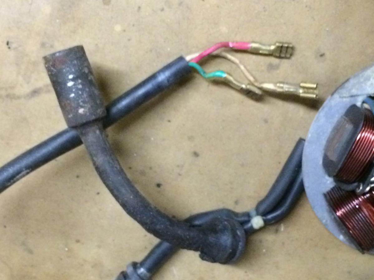

Der komische runde Stecker/Buchse/Anschluß an der XL2 Zündung.
Ich finde kein Bauteil, an das der dran muß/ war.
Ist das einfach nur die Kupplung in den Original-Kabelbaum und ich kneife das einfach ab und verbinde mittels Kabelschuhen/Ösen mit Spannungsregler bzw. Kabelkästchen?
Danke.
Gerd
