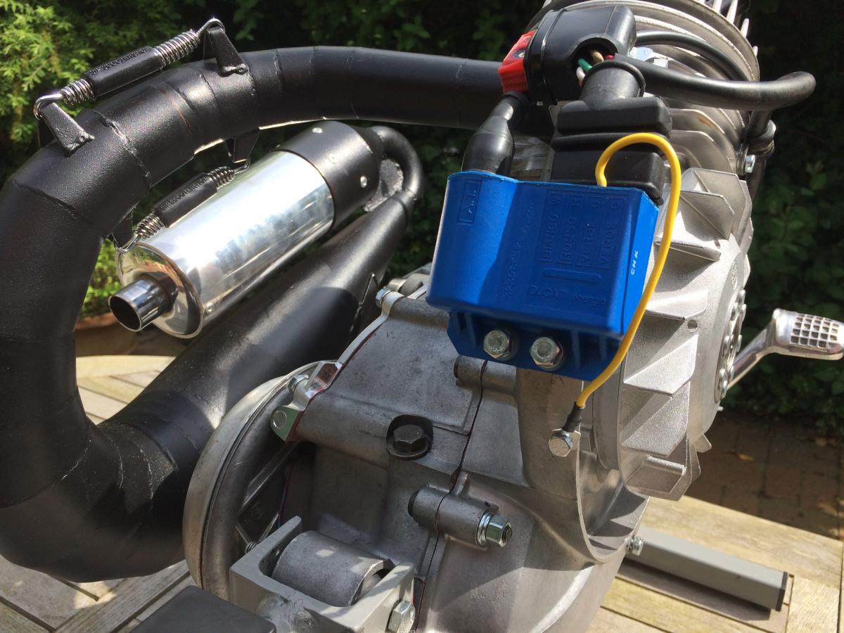

Zylinderhaube und LüRa-Abdeckung  kommen original und rostig vom O-Motor dran.
post-50612-0-24859900-1433170765_thumb.j
post-50612-0-54176500-1433170480_thumb.j
post-50612-0-26029800-1433170550_thumb.j
post-50612-0-29907100-1433170588_thumb.j
  • Like 1
Da ich das Thema grad hatte:
weisst Du, wie Du den puff optimal montierst/ausrichtest? Nicht, dass der nachher ansteht und ungefragte Kaltverformungen vollbringt.
U.U. wäre es auch interessant, die Tröte am Auslassflansch nicht stark versetzt zu montieren. Leistungsmäßig kann sich das zentrieren schon lohnen.
Beim Ausrichten in der Karosse ohne Dämpfer Triebwerk ganz einfedern und den Auspuff in der Backe auf und ab vermitteln.
Gibt´s bestimmt noch detailliertere Tipps von anderen, geübteren zu - nur mal so, um das Thema angerissen zu haben.
Kenn auch den Auspuff nicht persönlich, vielleicht isses bei dem ja pnp unfalschmachbar.
Guter Hinweis, kann ich brauchen!
Wenn der O-Motor draußen ist, häng ich diesen Motor mal rein und seh mir das genau an.
So mit zurechtrücken und so.
Ich komm dann gern nochmal auf Dich zurück.
Wie würdest Du das mit dem angesprochenen "zentrieren" lösen?
z.B. bei abgenommenem Kopf mit Finger in Auslaß popeln? Hauptsache das erste Stück passt übern Reifen und ist nicht scheps am Flansch.
Da ich da extrem schummeln musste, kam dann das ganze zu knapp in der Backe.
Wenn das erste Stück passt, ohne die Zugfedern den Hauptteil in der Backe vermitteln, wenn ganz eingefedert.
k.a. habs jetz auch zum erstenmal gemacht. Immerhin besser als nix so.
Zentrieren macht wohl vor allem Sinn, wenn Auslaß auf Auspuff angepasst. Man spricht von um 1Pony Differenz.
Bei mir war das Fehlerpotential groß, weil Bohrungen angepasst am Flansch.
