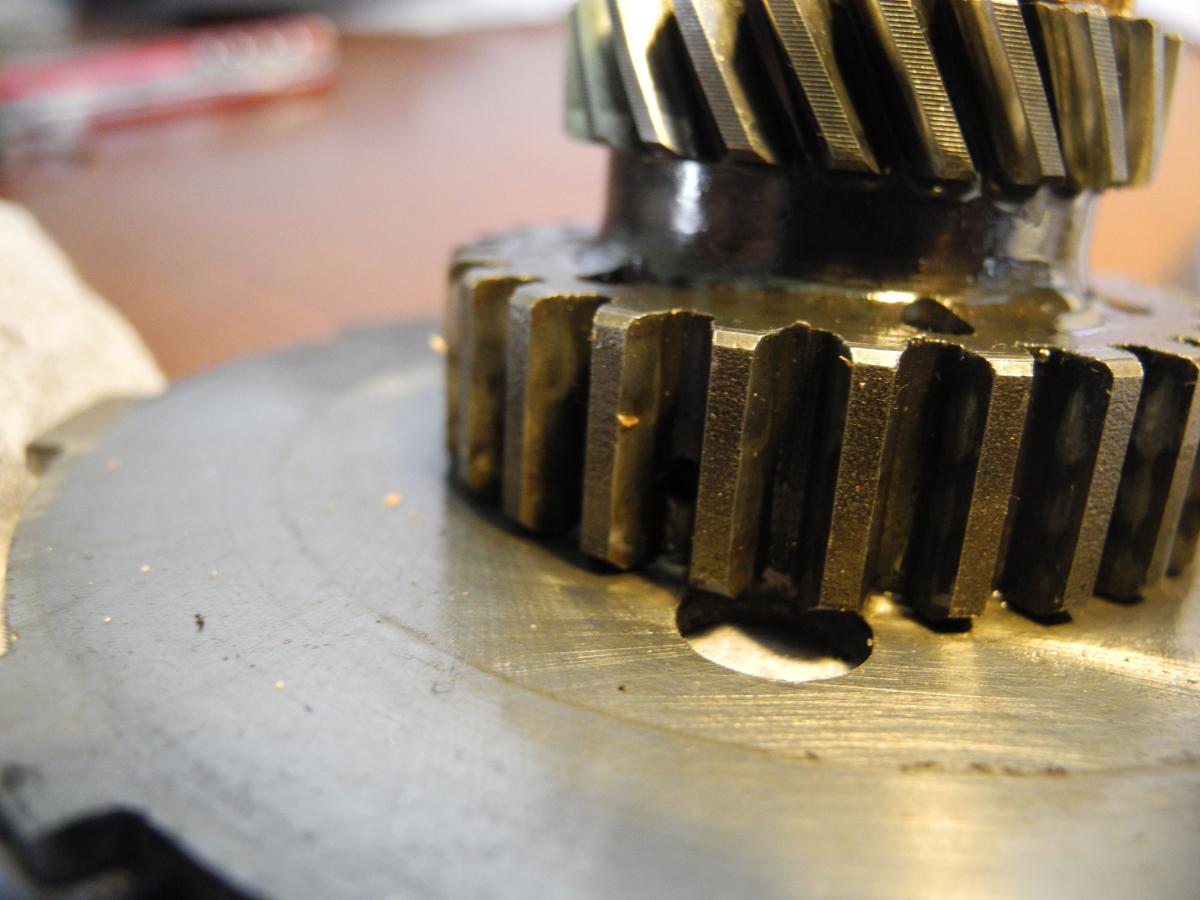

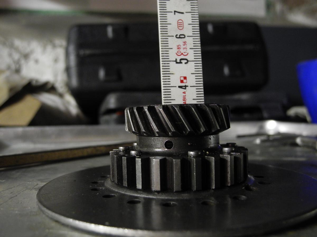

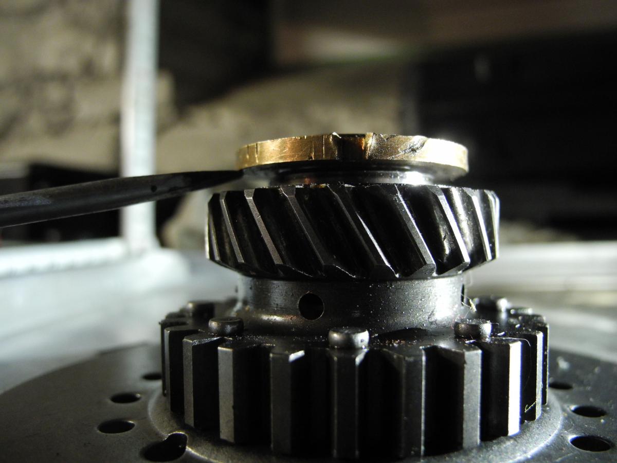

post-42264-0-00584100-1429135110_thumb.j
post-42264-0-52599800-1429135135_thumb.j
post-42264-0-27441500-1429135173_thumb.j
Joa Digger, geiler Teilemix, langsam kommt Licht ins Dunkel.
Bei der Stage 2 ab VS5M 63169 ist das Ritzel mitsamt Platte 30,7mm hoch, bei der Stage 3 ab VS5M 122089 29,7mm.
Du hast nen Maß von 32,8mm und trotzdem satt Spiel auf der Nabe. Deswegen passt der Schmodder auch nicht unter den Kuludeckel, Nabe ist viel zu lang. Das Rätsel über die Ursache Deiner Probleme dürfte damit gelöst sein.
