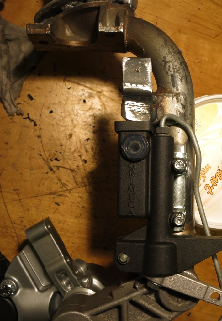

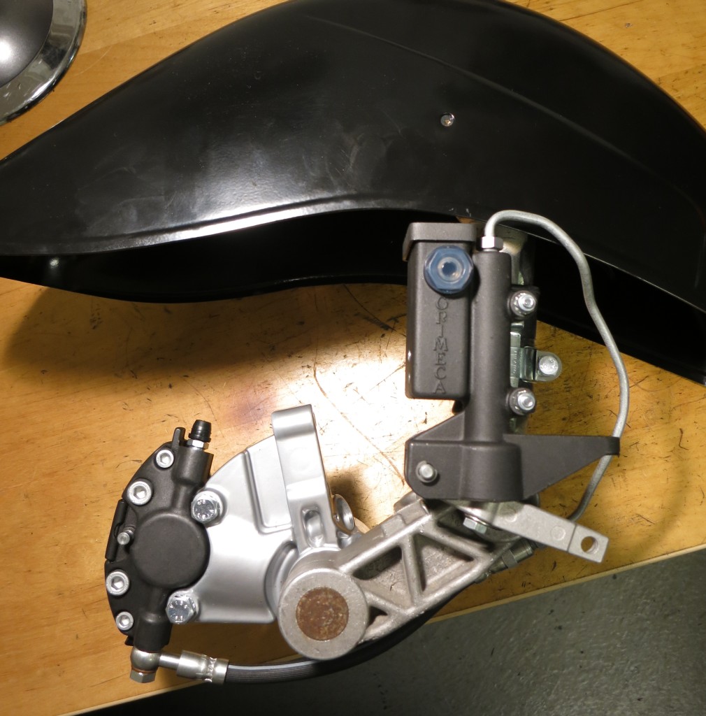

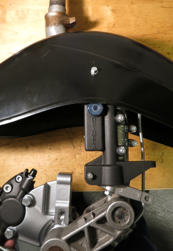

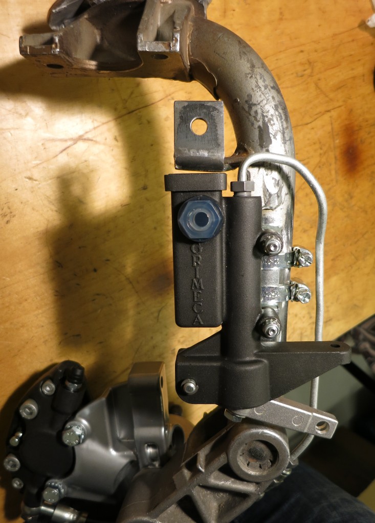

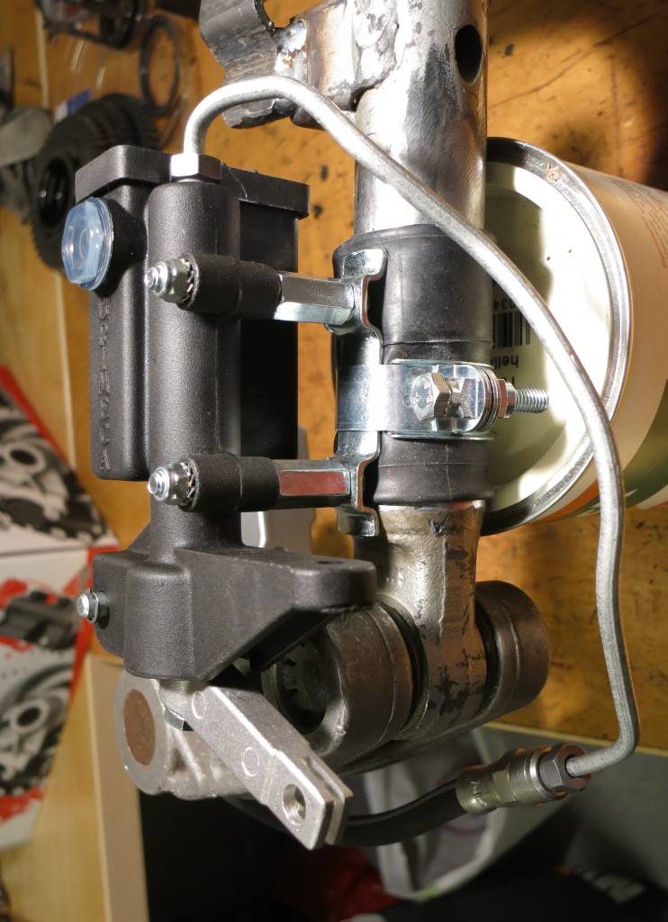

In der Zwischenzeit kümmer ich mich nochmal um die Montage des Druckgebers. Anbei Bilder, wie das bei mir aussieht. Höher komme ich nicht, weil da die seitliche Montage vom Koti im Weg ist. Näher an die Gabel komme ich nicht, weil der Druckgeber unten schon an der Schwinge anliegt. Die einzigste Lösung die ich (bei mir) sehe ist, dass ich den Druckgeber mit etwas Abstand (sagen wir ca. 1 cm) zur Gabel montiere. Aber womit stelle ich den Abstand am besten her? Hat jemand nen Tipp?
Hoffe mein "Problem" ist auf den Bildern erkennbar ... sonst male ich da nochmal rein, was ich meine. Danke.

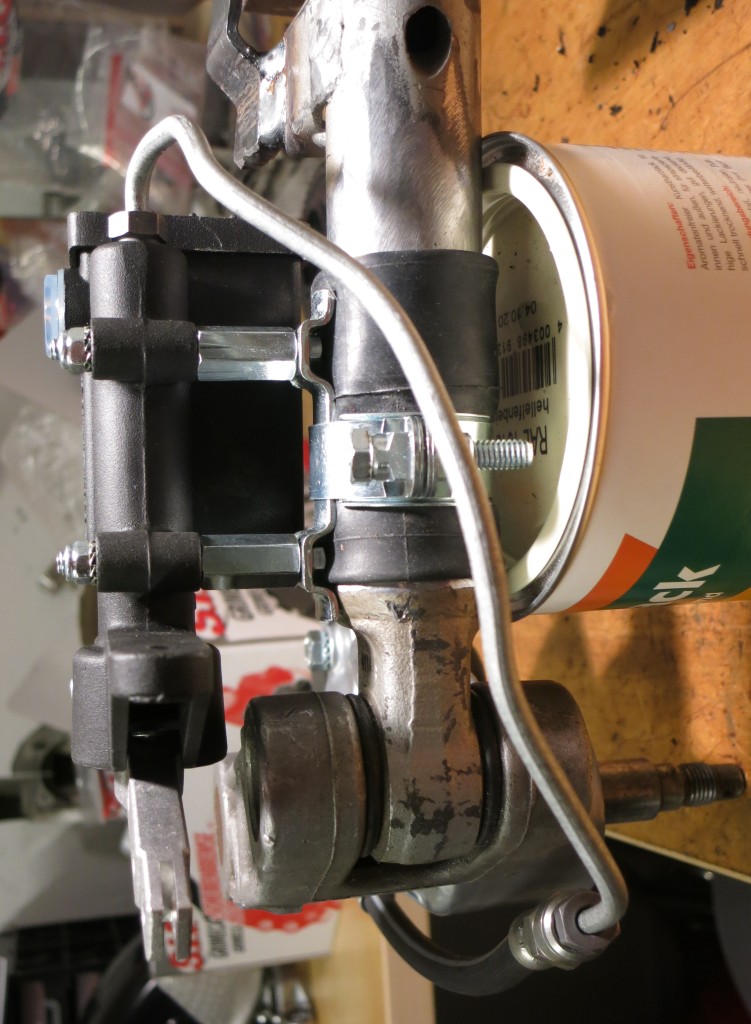

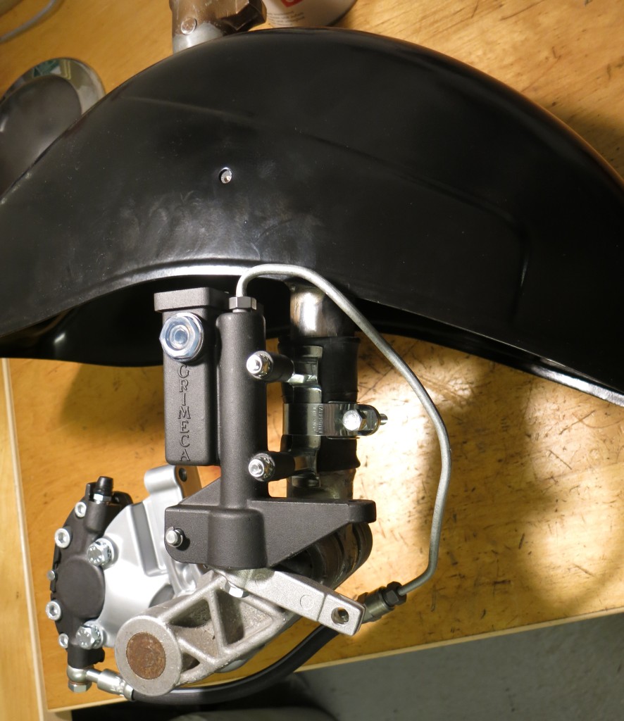

Danke euerer Hilfe ist mir jetzt die Montage der Zangenaufnahme klar. Mit dem Druckgeber hatte ich ja - wie erwähnt - meine Schwierigkeiten, da bei der gekürzten Gabel erstmal nicht genügend Platz ist zwischen Koti-Montagepunkt an der Seite und Schwinge. Daher habe ich jetzt folgende Lösung ausprobiert, die mir eigentlich okay erscheint: Ein ca. 2 cm Distanzstück zwischen Gabel und Druckgeber ... und so kann ich den Druckgeber deutlich weiter nach unten schieben und dort fixieren, so dass er
a) nicht mit der Schwinge kollidiert
b) nicht am Kotflügel oben anstößt (habe ich ausprobiert - passt).
Allerdings habe ich festgestellt, dass die Schelle, mit der der Druckgeber montiert wird, viel zu groß ist. Deshalb habe ich erstmal provisorisch einen alten Fahrradschlauch um die Gabel gelegt, damit mehr "Fleisch" da ist und die Schelle passt. Werde mir also 1 oder 2 kleinere Schellen (Baumarkt???) besorgen - dann sollte das passen.
Was haltet ihr davon? Bilder mit Koti sende ich, sobald ich den Dämpfer habe und den zusammen mit Trommel und Rad montiert habe.
Bilder anbei.
Thx. Oli

Es wäre hilfreich zu wissen wie weit der Koti runter geht, wegen der Aufnahme an der Gabel. Ist das angekörnte das wirklich Loch für die Kotiaufnahme?
Dann wäre da noch luft nach oben.
Bilder vom montierten Koti kann ich morgen mal machen. Aber da wo angekörnt ist, da soll (+/- 1 bis 2 mm) das Loch für den Koti dann auch wirklich sein. Luft nach oben mag noch sein - hilft aber auch nicht wirklich etwas. Mich stört ja eher, dass der Druckgeber seitlich nun so weit raus steht.
Die einzigste Lösung um den näher an die Gabel zu kriegen ist wohl, wenn ich von der alten PK Gabelfixierung seitlich mind. die Hälfte weg flexe, so dass ich den Ausgleichbehälter weiter hoch krieg und gleichzeitig ganz an die Gabel ran. Dann muss ich aber auch den Koti aufbiegen um den Ausgleichbehälter/Druckgeber "unter" den Koti zu kriegen. Scheint mir irgendwie im Moment alles zu viel Geraffel zu sein. So wie's jetzt montiert ist passt's mit Koti und sollte ja ohne Probs funktionieren.
Meiner Meinung nach wirst du wenn du die den Druckgeber soweit nach außen setzt sicher Probleme mit dem Koti
bekommen...
Wer hat die Gabel gemacht? Warum wurde die PK Halterung nicht einfach abgeschnitten und paar cm weiter oben wieder angeschweißt?

Okay, also so tief, wie ich sie probeweise montiert habe und so weit "außen" ... also da gibt's keinen Konflikt mit dem Koti. Aber ich bin auch der Meinung, das ist so keine Lösung. Ich muss den seitlichen Montagepunkt für den Koti anders schweißen, so dass ich mim Druckgeber höher komme (ganz an der Gabel dran). Dann passt das unter den Koti und steht nicht so weit ab.
Danke. Gruß, Oli

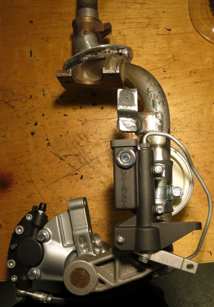

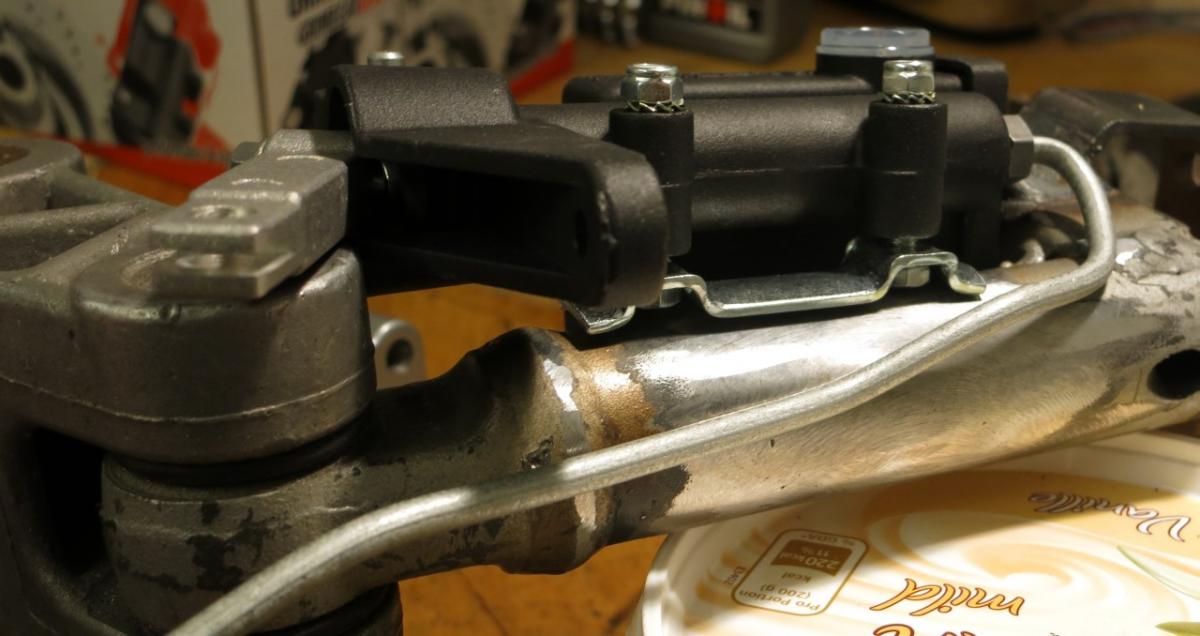

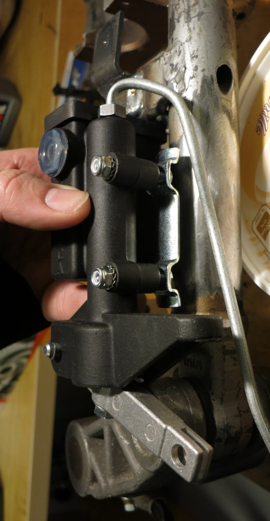

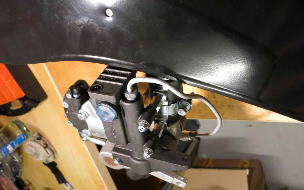

Nachdem mir also die Lösung mit der Distanz zur Gabel nicht so gefallen hat, habe ich die Flex raus geholt und Platz geschaffen. So sieht das jetzt aus. Denke das wird's so werden.
(Achja, die orig. Schelle ist echt Schrott, weil zu groß. Habe das jetzt mit 2 Rohrschellen aus dem Baumarkt montiert. Fühlt sich super stabil an.)
Gut so??? ;-)
