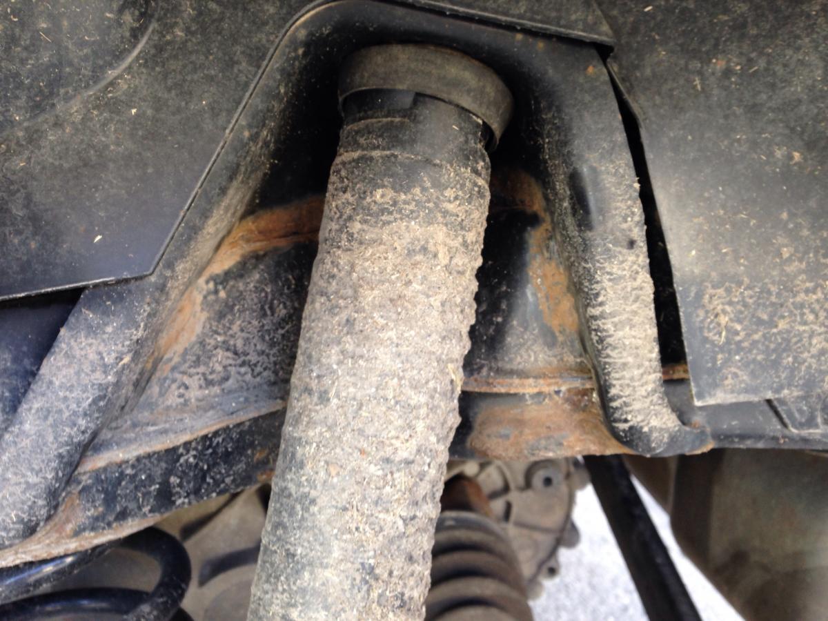

Ich habe ein kleines Rost Problem
Zwar nicht am Roller sondern am Auto, aber das sollte ja übertragbar sein
Vespa wird ja definitiv öfters konserviert, deshalb setzt ich mal auf euer Wissen
Was würdet ihr mir zur Behandlung empfehlen?

Hi hat sich am besten bewährt :
loses Zeugs abbürsten, mit phosphorsäure einstreichen und wirken lassen, wird je nach Material grau bis schwarz, dann überlackieren und gut ists, oder eben normaler Lackaufbau wenn es karosserie ist.
ich nehm bei allen restaurationen diese brühe macht alte schrauben wieder schön......
http://www.amazon.de/Phosphors%C3%A4ure-Rostl%C3%B6ser-Messing-Kupfer-Aufbereitung/dp/B0056K5ZTU
viel erfolg
Ein Kollege macht das mit erfolg immer so:
Rost mit Drahtbürste grob entfernen.
Dann einen schwarzen 1k Lack mit Owatrol mischen und auftragen. Notfalls zweimal.
Er hat mit den Roststellen über viele Jahre keinerlei Probleme.
ich mache das am Auto immer so :
Abbürsten , Owatrol , Grundierung streichen mit 10-20 % Owatrol , dann schwarzen Kunstharzlack streichen (evtl. auch Owatrol rein wenns zu kalt draußen ist)
Hohlräume mit Fluidfilm.
