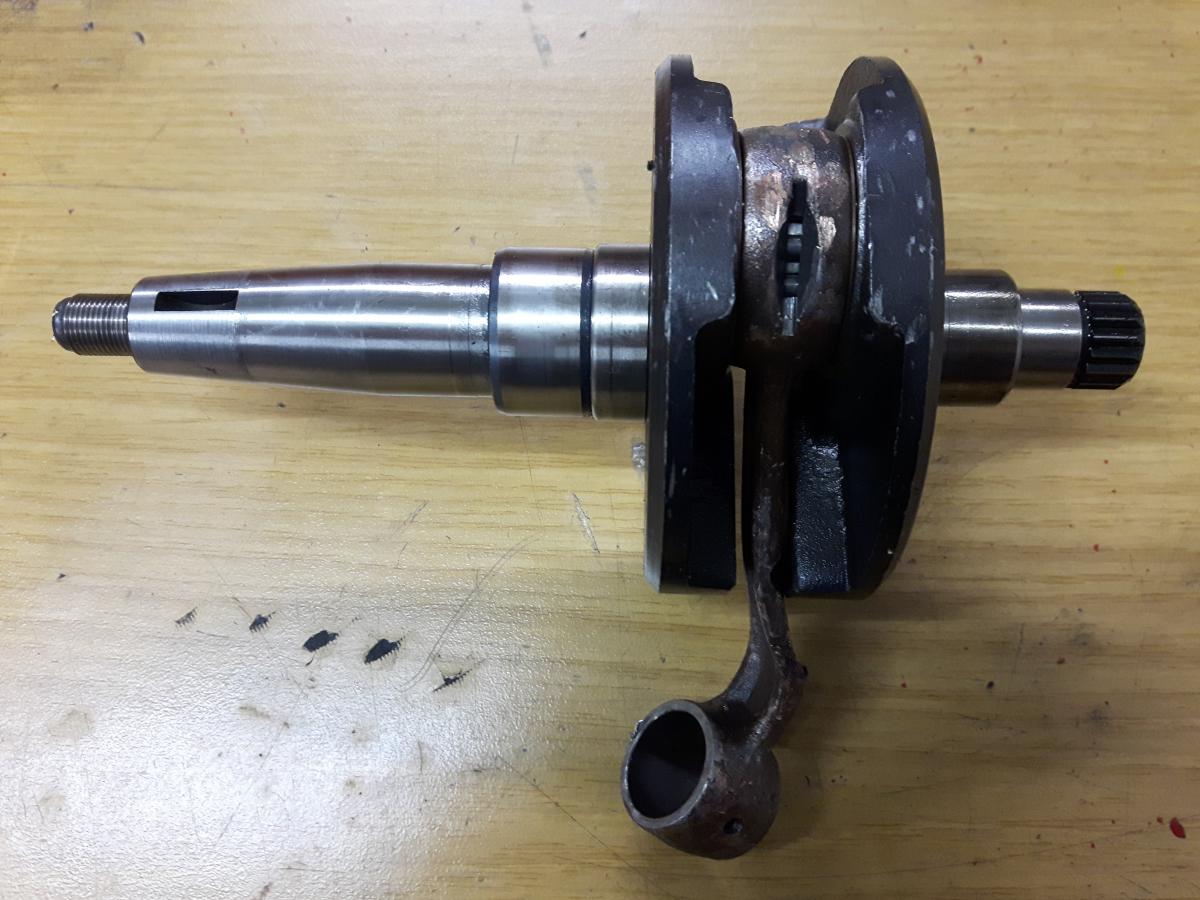

Ist zwar schon ne Weile her, aber da ich nun wieder "on the road" bin, will ich Euch daran teilhaben lassen:
Ist 15km vor zu Hause passiert.
(nach 720km in 4 Tagen: Heimat <-> Ebensee)
Ungünstige Konstellation von etwas zu mager + Falschluft (durch lockeren Ansaugstutzen) + 34° Badewetter
Ist zwar schon ne Weile her und die Mühle ist längst wieder auf der Strasse:
Hab mir sagen lassen, der 30er Gaser sei so laut gewesen dass der lose Krümmer vom PM nicht zu hören gewesen war.
Vollgas über knapp 15 Km bei sommerlichen 30 Grad.
post-19380-0-64281600-1447357721_thumb.j
Neues Pleuel einpressen und die Welle ist wieder tacko.  :-D
Ich würde auch noch mal kurz mit Bremsenreiniger an den Block gehen.
Wahnsinn, was da für Kräfte auftreten können, daß ein Pleuel so aussieht.
