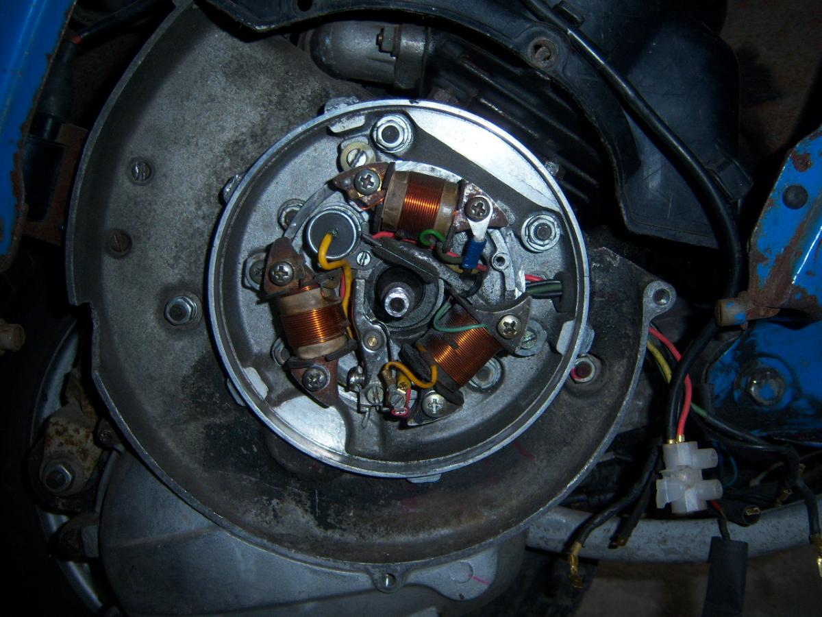

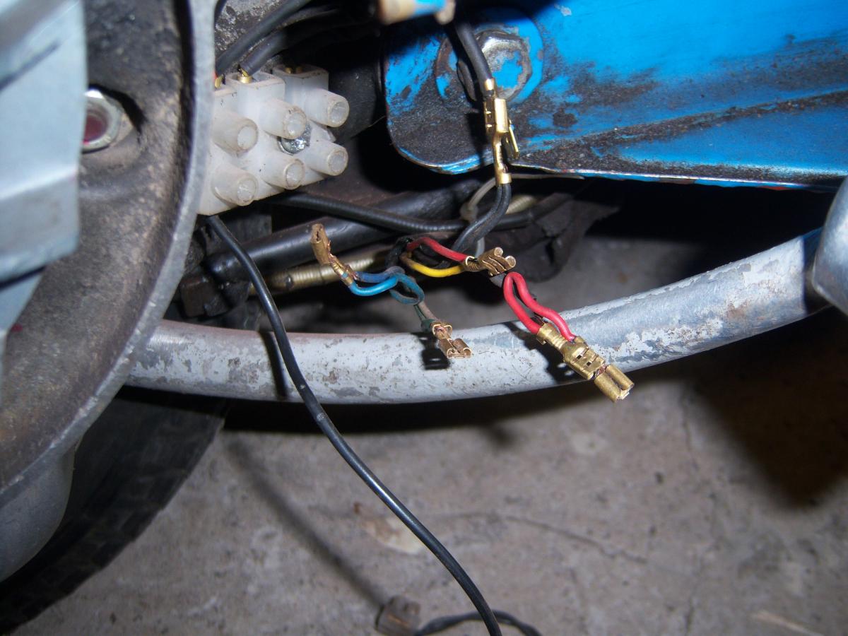

Der hat den Motor zum laufen gebracht. Irgendwie. Da ist die ZGP umgearbeitet worden, leider so das mir jetzt das blaue Kabel fehlt. Brauche ich das nicht mehr ?
An der Karosse ist es dann über :-(. Wofür ist das.

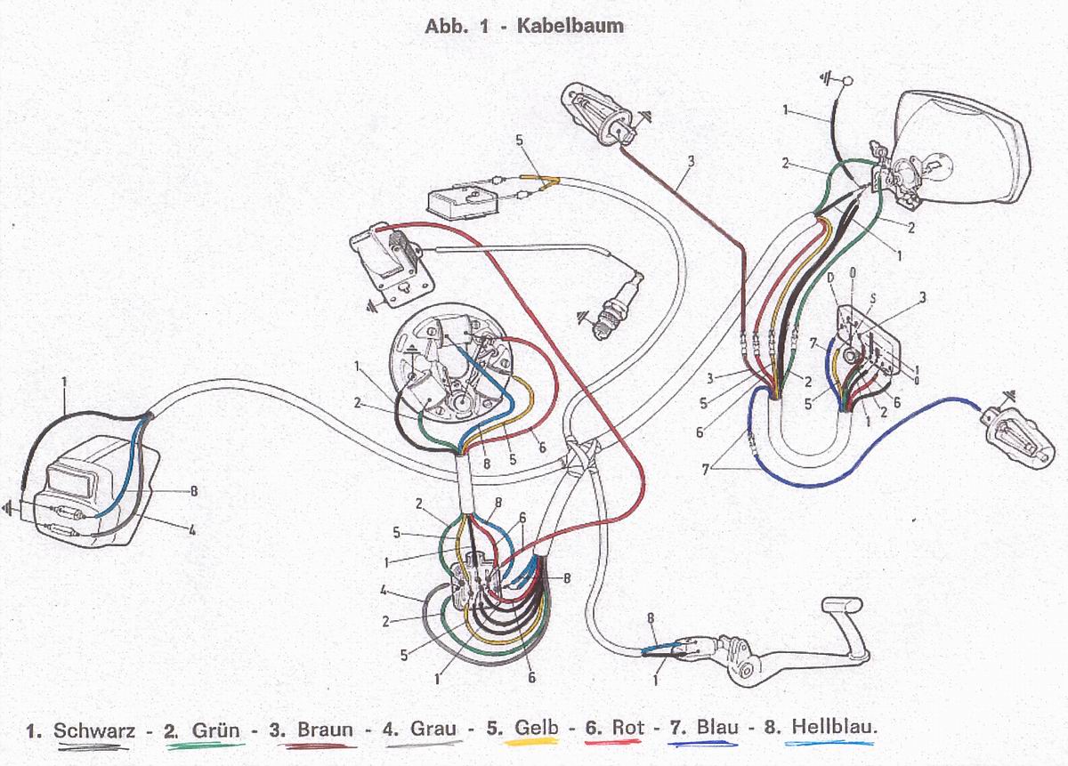

Hm das blaue Kabel gehört dann wohl zum Bremslicht. Leider kommt aus der ZGP kein blaues Kabel. Kann ich das nachträglich anlöten ? Die übrigen Kabel kann ich dann lt. Schaltplan verbinden, oder ?
Dann werd ich mich morgen mal dran machen. Werd die Verbindungen dann auch wieder in die kleine schwarze Box verlegen. Mal sehen ob dann alles wieder funzt.

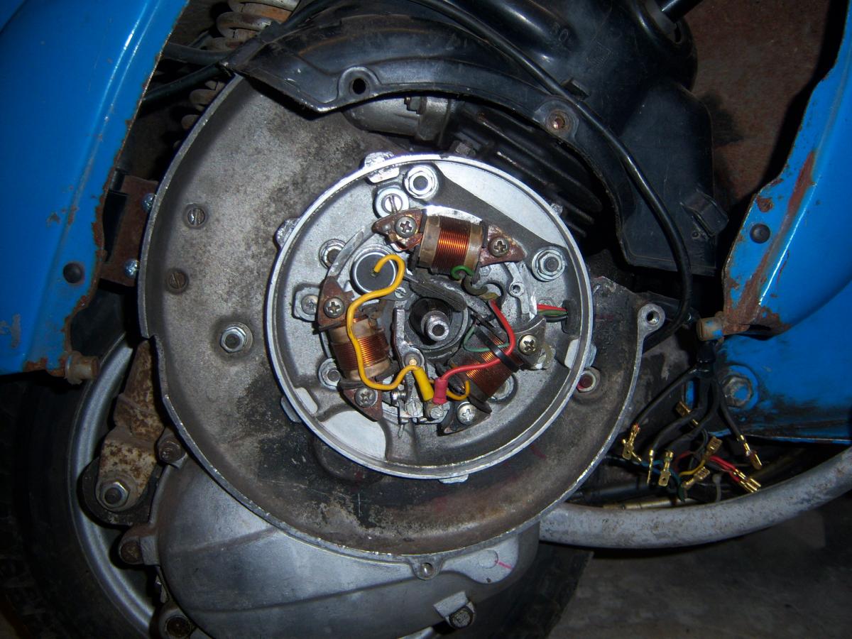

So ich habe die Kabel in der ZGP neu verlegt und das schwarze Kabel hinzugefügt. Dann alles wieder zusammengebaut. Und siehe da, der Zündfunke ist verschwunden. Ich war der Meinung ich hätte alles wieder richtig angeschlossen habe.
Auch  wenn der Zündzeitpunkt verstellt ist sollte doch trotzdem ein Funke da sein, oder ?
Wie kann ich die ZGP prüfen ?
Wie schließe ich die Kabel an, um den Motor unabhängig vom Fahrzeug starten kann ?

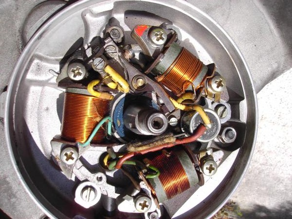

Hier mal die Bilder von der ZGP vor der OP und nach der OP.
post-50644-0-30128000-1427559514_thumb.j
post-50644-0-52868600-1427559518_thumb.j
Habe jetzt mal den Kondensator getauscht. Jetzt hat sie wieder einen Funken und springt auch wieder an. Nur der Anschluss ist abenteuerlich. Rotes Kabel der ZGP mit der Zündspule verbunden und das blaue von der Spule an das Schwarze vom Roller. Dan lief es. Nicht so richtig geil aber funzt erst mal. Kann man den Kondensator prüfen ?
Also, du hast ja quasi den Schaltkreis für das Bremslicht gebrückt. Hast du den Schalter fürs Bremslicht am Pedal angeschlossen/den richtigen verbaut?

Das Rote kabel gehört auf den Kondensator und nicht an den Unterbrecher !! ist auf dem Schaltplan nicht richtig ersichtlich.....
schau oben auf mein bild....
Bearbeitet von petsi50
und das gelbe kabel vom Kondensator geht auf den unterbrecher. elektrisch gesehen ist das wurst.

die spannung geht doch vom unterbrecher über den kondensator auf das rote kabel und von dort zur zündspule, richtig oder? wenn es nicht so sein sollte könnte man den kondensator ja gleich komplett weglassen.
