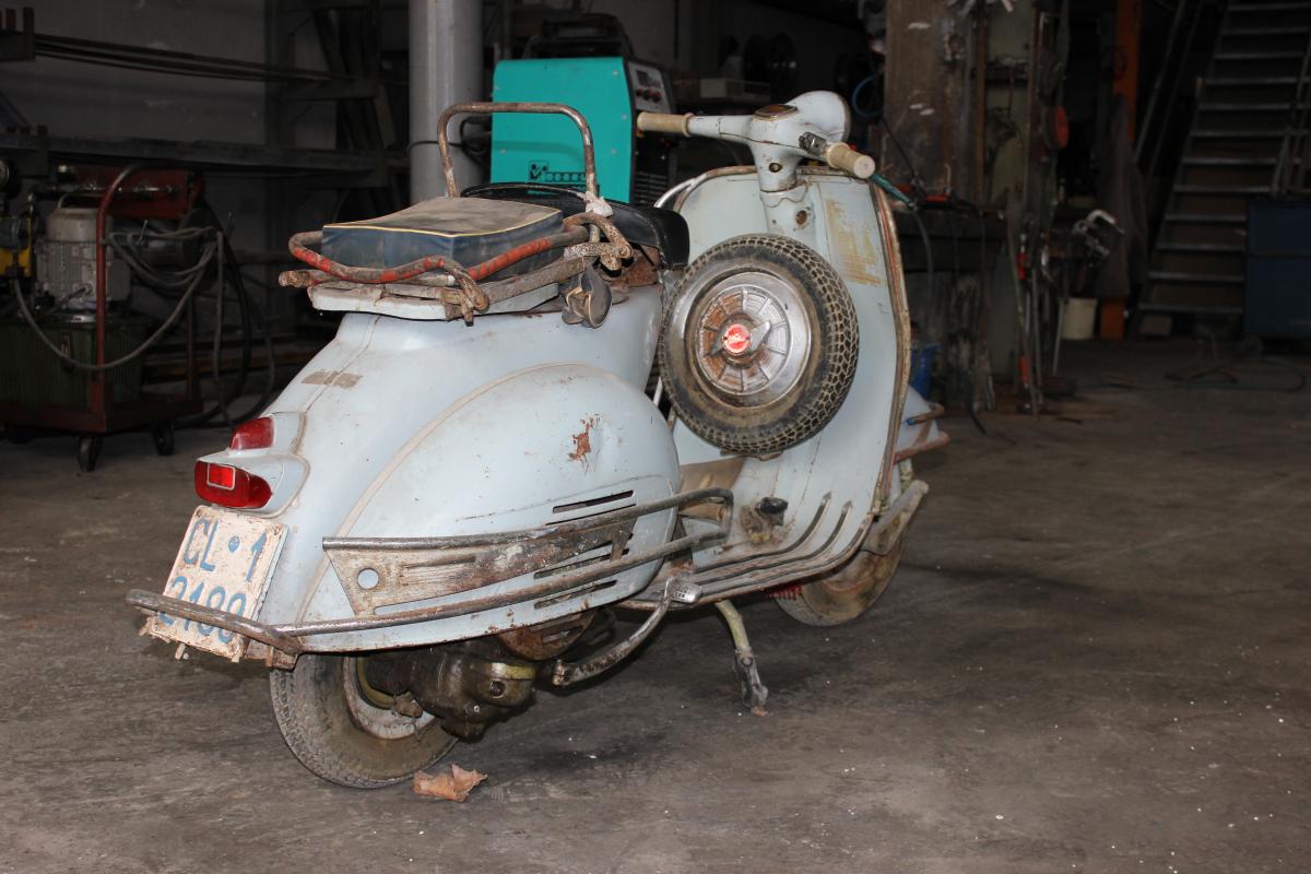

Ich habe im Jänner auch einen ähnlichen Fall gehabt, wo unüberlegter Restaurationswahn vermutlich zugeschlagen hat und mir wurden
Fotos des Originalzustandes bezüglich einer VNB1 zugeschickt......,der Junge hatte auch vor dieses Prachtstück zu strahlen und ich vermute
stark, dass dies auch erfolgt ist, denn er hat sich auf meine Anfrage bezüglich Erhaltung des O-Zustandes , dann nicht mehr gemeldet beim
Telefonat davor hat er mir nur die Gründe genannt, warum eine kompl. Restauration zwingend erforderlich wäre...als ich allerdings die
Fotos sah, konnte ich keinen einzigen Grund auch nur annähernd nachvollziehen...
post-19782-0-23284900-1428475685_thumb.j  post-19782-0-43534000-1428475778_thumb.j
...ich brauche nicht mehr dazu sagen, ich bin mir auch sicher, dass wenn gestrahlt wurde auch einiges an Zubehör achtlos entsorgt
wurde......
