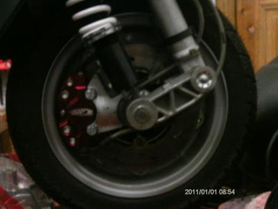

möchte aus optischen Gründen meiner PX vorne eine PK Bitubo einbauen. Das Thema Schwingenwinkel ist soweit klar... mir geht es vielmehr um die beiden Befestigungspunkte unten an der Bremsankerplatte der Trommelbremse... Das Lochbild der PX weicht hier ja deutlich von dem der PK ab, so dass die beiden M8er Schrauben nicht montiert werden können.
Gibt's Tipps wie man das Problem am besten und haltbarsten löst?

Beim Auffeilen wird das Material an der Ankerplatte stellenweise aber dann schon ganz schön dünn... habe mir auch eine in der Mitte auf 6mm abgesetzte M8er Schraube überlegt...würde dann in der Kombi mit ner normalen M8er Schraube passen aber das Anzugsmoment hält sie natürlich nicht mehr...
hab ich doch auch nicht geschrieben  - wollte damit nur sagen, dass das wie schon geschrieben ne ausnahme sein sollte.
an der ankeplatte würde ich nicht rumfeilen - nur am stoßdämpfer

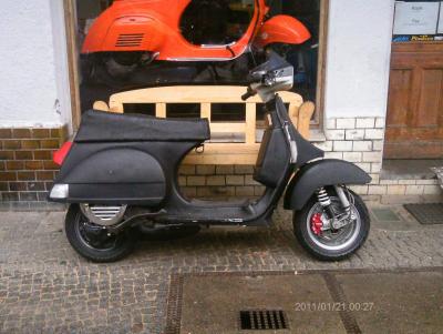

Ich hab seit 2012 in meiner T5-Gabel n PK-YSS-Federbein drinne und hab die beiden M8er Schrauben samt U-Scheibe einfach durchgesteckt und von der anderen Seite mit Mutter, Federring und U-Scheibe gekontert - ohne Voodoo, Sonderschrauben und ähnlichen Firlefanz, analog gilt das auch für PX-Lussogabeln mit PK-YSS, sowat hab ich seit 2009 oder 2010, erst in meiner Bajaj und nu diese Gabel in meinem PX-Winterneuaufbau... Auch bei der Gabel brauchte ich am Federbein nix befräsen, das paßte einfach so.
Wegen des Schwingenwinkels der PK-YSS in Verbindung mit ner ungekürzten PX- oder T5-Gabel: ziemlich exakt 90° von Gabelrohr zu Schwinge - ich kann gerne mal Fotos beider Roller morgen machen.
Auf jeden Fall meines Erachtens schön zu fahren, gerade in Verbindung mit dem kürzeren Sechskant der Vespa Super (26mm statt 52mm) hinten zwischen Federbein und Silentblock. Geradeauslauf prima und Kippeligkeit nicht mehr vorhanden - gerade, wenn die Silentgummies des Motorblocks neu oder neuwertig sind oder man die härteren von Jockeys fährt.
Hier mal n Foto meiner T5 mit dem PK-YSS in einer ungekürzten T5-Gabel:

ok... aber ich hab nun mal nen PK- Bitubo und kein YSS! :satisfied:
Distanzhülsen für den Dämpfer oben hab ich schon in unterschiedlichen Längen hier liegen... das ist nicht das Problem! :cheers:
Na ja... haben beide Teile nicht gerade die mords Wandstärke... vielleicht teil ichs einfach auf, d.h. an allen beteiligten Teilen ein bissel was wegfeilen! :sly:

Bitubo ist jetzt übrigens drin... Habe hauptsächlich an der Bremsankerplatte rumgefeilt um die Bohrungen fluchten zu lassen.
