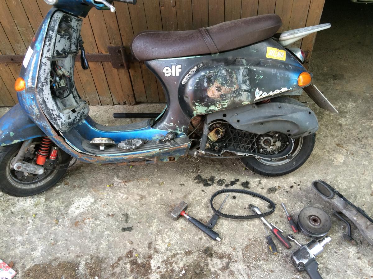

Klar, bringt mich gerade zur Weißglut. Der verf**te Riemen hat 200km gehalten. Dachte mir baust mal gleich wieder auf Multivar um ist die Buchse weg. Kein Thema, V400 hat noch eine neue Multivar liegen, fehlt die Malossi Distanzscheibe.
Nervt.
P.S. Nächstes Jahr wird sie 20. Dann hab ich sie 18 Jahre 8-).
Bearbeitet von matzmann
