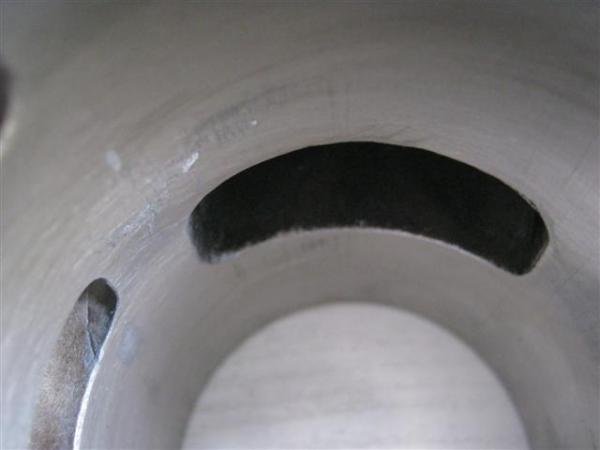

Quattrini M1-60
bekam vor paar tagen einen M1 60 von einem freund, der ihn wegen spritmangel angerieben hatte:
aufbereitet:

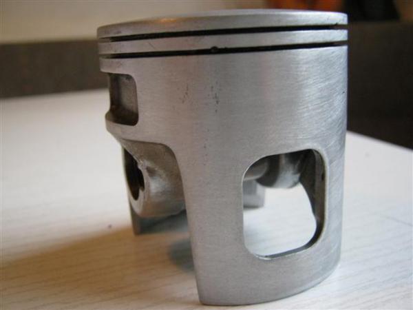

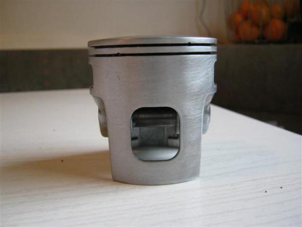

weiters ein Parmakit SP09
Motorhead schrieb:
freund von mir hatte unlängst am SP09 einen ähnlichen schaden durch falsches abstimmen.
konnte mir den geriebenen zylinder unter den nagel reissen ( :-D ) und hab ihn mir für "testzwecke" mal so aufbereitet:
http://91.203.212.221/motorhead/temp/pictures/picKLE-cache/20130723%20parmakitsp09geteilt_sigi/basis01_800.JPG
http://91.203.212.221/motorhead/temp/pictures/picKLE-cache/20130723%20parmakitsp09geteilt_sigi/basis04_800.JPG
http://91.203.212.221/motorhead/temp/pictures/picKLE-cache/20130723%20parmakitsp09geteilt_sigi/basis08_800.JPG

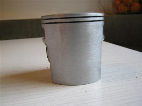

viel hilft nicht viel, aber ich will durchs flächenmässig grosszügige abtragen der laufbahnschäden folgeschäden durch weiteres "reingraben" ins nicasils so gut es geht vermeiden.
kolben sieht am bild wegen dem schrägpolieren wilder aus, als er ist - sollte meiner meinung nach problemlos laufen, aber werd ich mit vorsicht testen.
http://91.203.212.221/motorhead/temp/pictures/picKLE-cache/20130723%20parmakitsp09geteilt_sigi/repariert05_800.JPG
http://91.203.212.221/motorhead/temp/pictures/picKLE-cache/20130723%20parmakitsp09geteilt_sigi/repariert02_800.JPG
http://91.203.212.221/motorhead/temp/pictures/picKLE-cache/20130723%20parmakitsp09geteilt_sigi/repariert04_800.JPG

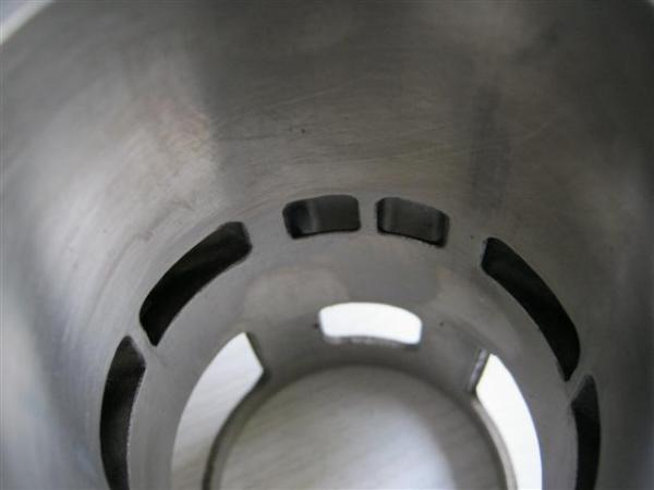

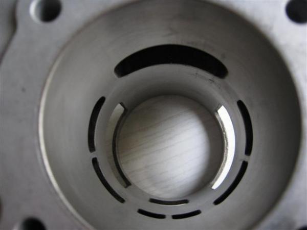

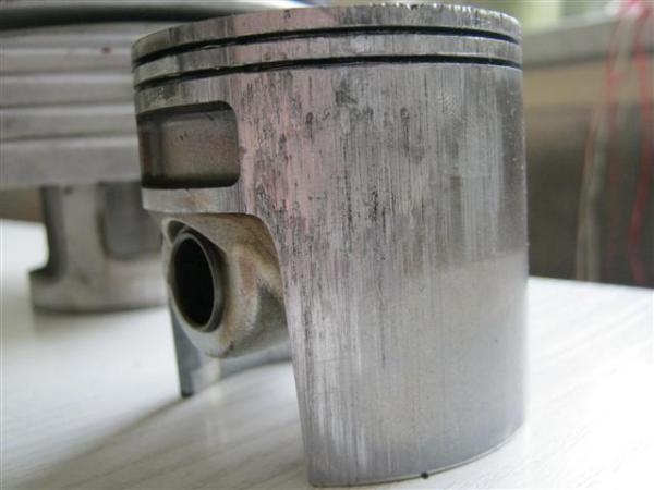

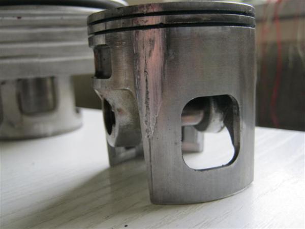

und noch ein Parmakit SP09
Motorhead schrieb:
derzeit fehlt mir noch der neue kolbenring, aber ich hab schon ähnliches an einem anderen SP09 zuvor verbrochen und der lief problemlos (siehe unten). es hängt aber halt davon ab, wo die "abplatzer" an der laufbahn sind!
vorher
http://91.203.212.221/motorhead/temp/pictures/picKLE-cache/20121101%20parmakit_sp09/kauf/zz_kauf3_800.JPG
http://91.203.212.221/motorhead/temp/pictures/picKLE-cache/20121101%20parmakit_sp09/kauf/zz_kauf5_800.JPG
nacher
http://91.203.212.221/motorhead/temp/pictures/picKLE-cache/20121101%20parmakit_sp09/laufbahn1_800.jpg
http://91.203.212.221/motorhead/temp/pictures/picKLE-cache/20121101%20parmakit_sp09/kolben1_800.jpg
http://91.203.212.221/motorhead/temp/pictures/picKLE-cache/20121101%20parmakit_sp09/kolben2_800.jpg
klar machts mehr sinn, einen neuen kolben zu kaufen, jedoch für einen crosser zb reicht auch so ein kolben, man muss sich halt bewusst sein, dass das auch schief gehen kann und einem ein neuer fresser blüht.
meine erfahrungen waren aber durchwegs positiv mit meiner methode!

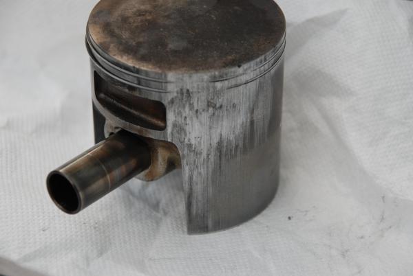

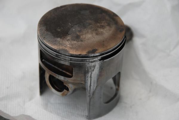

1) bilder vorher
2) bilder nacher
3) etwas text, wie mans hinbekommen hat
denn anfang mache ich mal kurz. der PXler hat hier m.e. ne ware meisterleistung vollbracht und war auch einverstanden, dass ich die sache als einstand für dieses topic bringe:
vorher:
post-23503-026928800%201288020943_thumb.
post-23503-071824900%201288024964_thumb.
post-23503-086745100%201288024969_thumb.
post-23503-088749200%201288024970_thumb.
post-23503-002181600%201288024975_thumb.
post-23503-068210000%201288024978_thumb.
und hier nach der bearbeitung

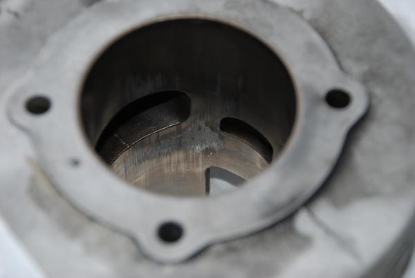

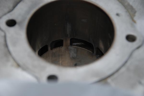

@TE:
wenn das Nicasil durch ist, wie auf den Bildern oben, dann geht da nix mehr....
da hilft dann auch kein reinigen der Laufbahn oder Kolben bearbeiten...
Bearbeitet von rollermicha
Ach ja, Ätznatron gerne in Gusszylindern - aber so eher nicht in Alu-Zylindern [emoji41]
doch das geht auch bei Aluzylindern, aber nur wenn Aluabrieb vom Kolben auf der intakten Nicasil-Laufbahn sich befindet
@TE:
ist dir bewusst, wo "nicasillöcher" sein dürfen und wo nicht, damit der zylinder noch gut läuft?
  • Like 1
du kannst das oben gerne so fahren.....
nirgends sollten "Löcher" im Nicasil sein
bei deinem oben verlinkten Topic fehlt, soweit ichs sehe, kein Nicasil an der Laufbahn, somit alles im grünen Bereich...
