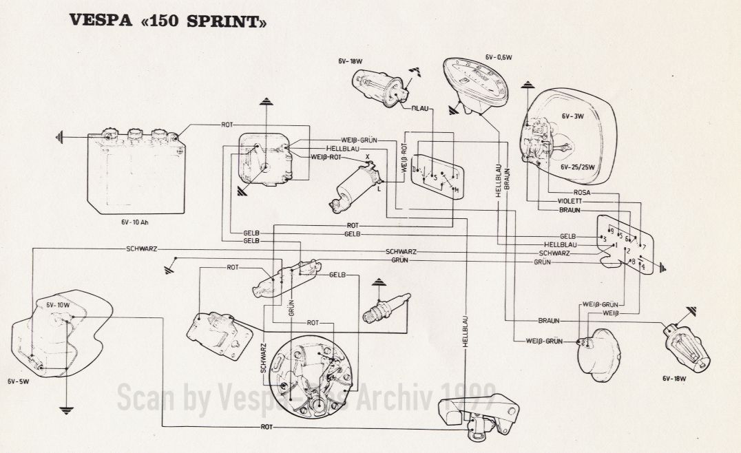

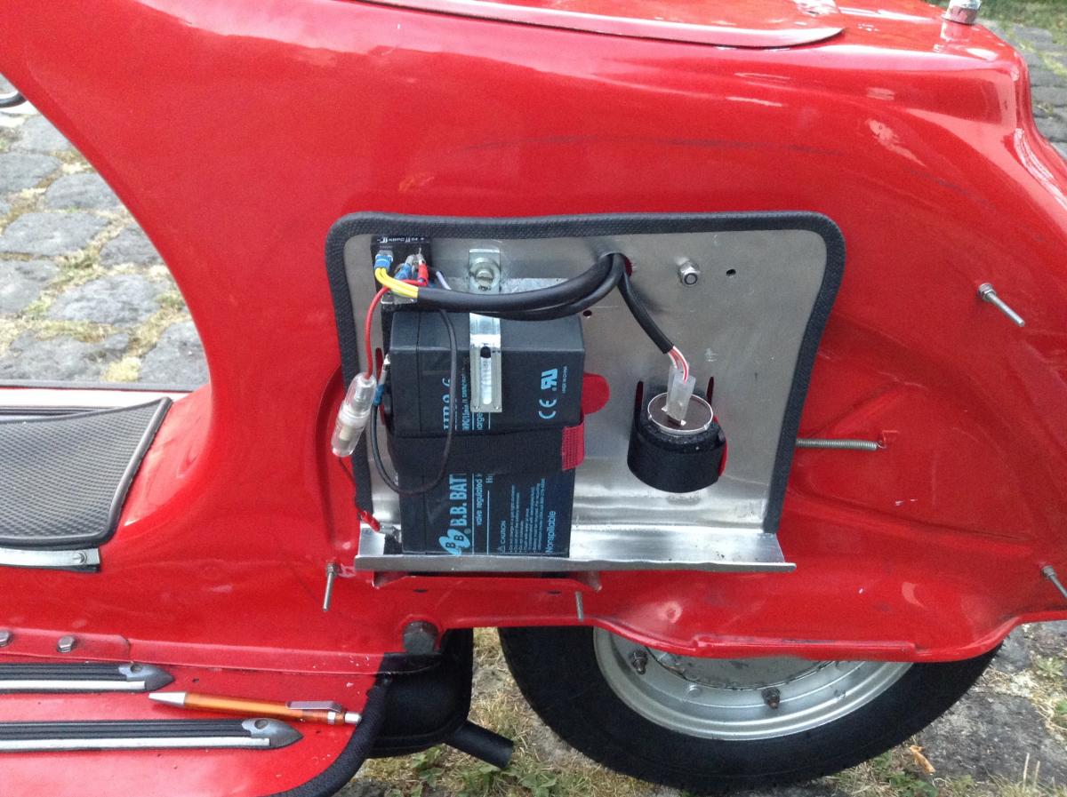

Danke die Aufnahme mit dem kabel hab ich Aber wie wird die soffitte gekontert, is da eine blechfeder drinnen, weil bei mir nur eine kleine führung ist vom Gehäuse, lg. -
Von sucram70 · Geschrieben
Ja klar. Hier Der Rallytacho ist aber nicht gleich einem ET3 Tacho. -
Das Gehäuse hat eine runde Aufnahme. Die Fassung wird da von hinten reingesteckt.
