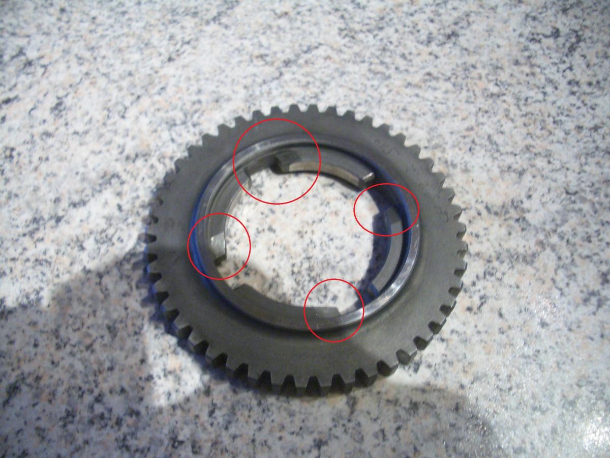

Bin gerade dabei einen GS 3 Motor zusammen zu bauen, das ich das erste mal dabei bin und noch fleißig am lernen bin wollte ich wissen ob der 4 Gang bei der GS so aussieht wie auf dem Bild oder ob die schräge Rot markiert abgenutzut ist und ich ein anderes Zahnrad brauche. Alle anderen Zahnräder habe dies nicht, andere Seite sieht normal aus.
Gehen wir davon aus das dies normal ist und ich das Zahnrad einbaue in welche Richtung wird es eingebaut? das ich im Eingebauten zustand die Schräge sehen kann? So denke ich mir das. Gibt es noch was zu beachten wenn ich die drei anderen Zahräder drauf mache wegen dem Leerlauf ?

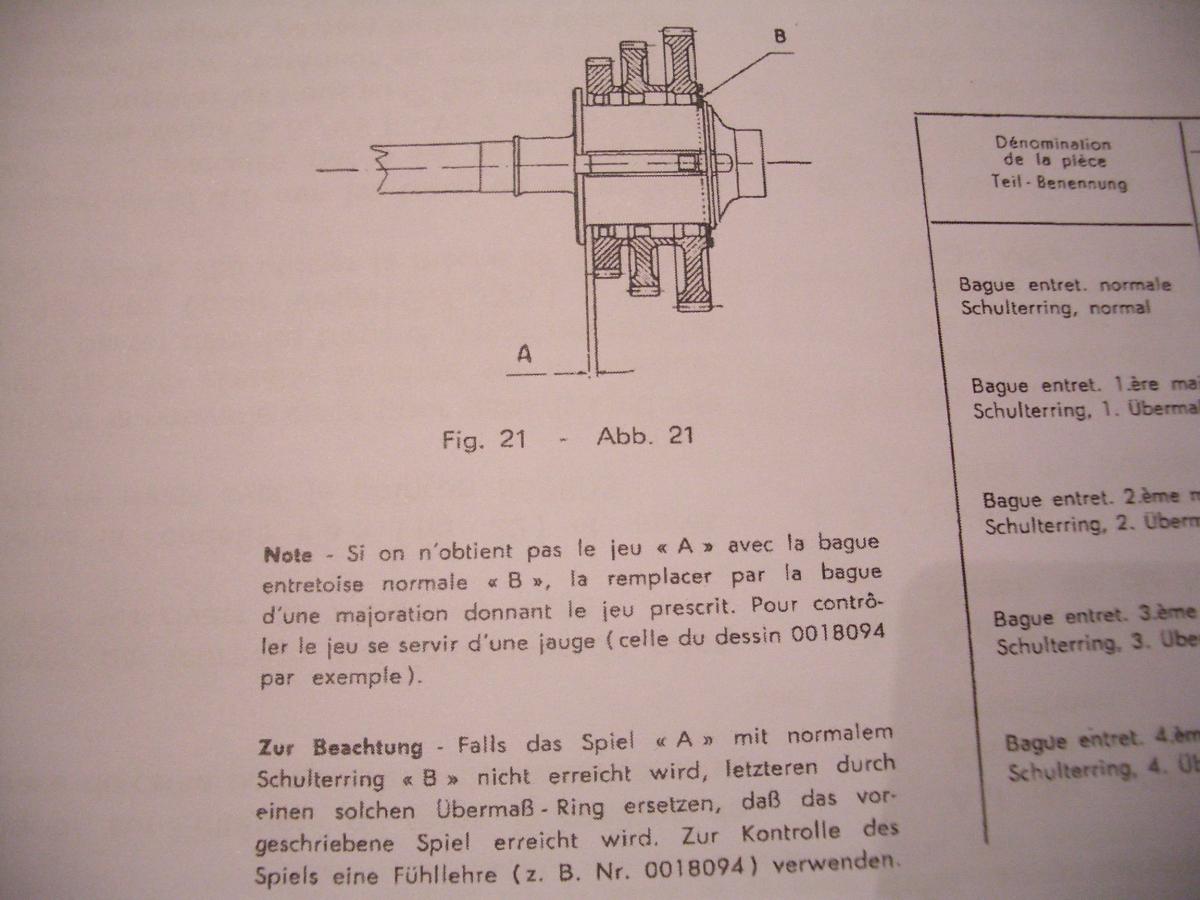

Moin Dieter, die abgeschrägte Seite muss Dich angucken wenn Du das Zahnrad auf die Welle setzt. Orientier Dich am besten an den Laufspuren der Zahnräder auf der Welle für den Einbau der Zahnräder vom 2. und 3. Gang, dann kann eigentlich nicht viel schiefgehen. Getriebespiel sollte zwischen 0,15 und 0,4mm liegen, Übermaß-Schulterringe passen von der PX-alt. Ich benutze immer zwei Fühlerlehren gegenüberliegend um das Spiel zu messen, damits so halbwegs genau hergeht.
Komm gerade wieder vom Keller hoch, habe die Hauptwelle nochmals ausgebaut, Getriebezahnräder mit Schulterring und Sprengring zusammengebaut und das Spiel gemessen mit zwei Lehren wie es Stefan Empfohlen hat einmal hatte ich 0,05 mm und 0,20mm sollte laut dem Werkstattbuch OK sein, den Schulterring habe ich auch mal gemessen hat 2,0 mm.

Ich glaube der Dieter meint das irgendwie anders mit den 0,05, ist aber auch egal, mit dem 2.0er Schultering kann man eigentlich nix falsch in Richtung zu eng machen.
Edit: Mit gegenüberliegend meinte ich eigentlich wenn man auf die Welle draufschaut jeweils eine gleich dicke Fühlerlehre links und rechts unter den Schulterring. Ich hoffe nicht Du hast  wegen dieses Mißverständnisses die Hauptwelle noch mal rausgebaut. Täte mir echt in der Seele weh wenn ich das durch ungeschickte Formulierung verursacht hätte. Wo wir grad bei Hauptwelle raus/rein sind, Dieter: Das die Nebenwelle vor der Hauptwelle rein muss sollte klar sein, die Sache mit der abgeflachten Stelle der Hauptwelle, die beim Einbau der Welle zur Nebenwelle zeigen muss hoffentlich auch. Und bitte nicht die zwei Gehäusebolzen unterm Primärzahnrad vergessen! Ich habs damals bei meiner allerersten Motorüberholung erst gemerkt dass ich die vergessen hatt als ich die beiden Hälften schon zusammen hatte und gerade zuschrauben wollte... :wacko::rotwerd:

Die Hauptwelle hatte ich tatsächlich noch mal ausgebaut um das Spiel zu messen,so wie es auf dem Bild oben zu sehen ist. Ja das die Nebenwelle zu erst rein muss wusste ich auch das die Schräge Stelle an der Hauptwelle zur Nebenwelle zeigen muss auch.
