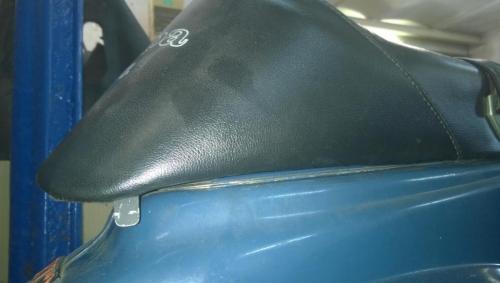

Hallo zusammen,
ich habe eine alte Giuliari Corsa Sitzbank, die ich auf meine ET3 montieren möchte.
Wenn ich die Sitzbank schließe, steht Sie auf dem Tankdeckelverschluss an. Außerdem weiß ich nicht was für ein Sitzbankzapfen passen würde.
Hat evtl. jemand Bilder von dem Scharnier und dem passenden Sitzbankzapfen? Gibt es sonst irgendwelche Tricks für die Montage????

OK, dann passt bei meiner irgendwas nicht. Ich mache heute mal Bilder vom Scharnier. Evtl. ist das ja verbogen.
Aufklappen kann ich meine auch nicht komplett :blink:
So, hab mal Bilder gemacht.
Kann es sein dass das Scharnier evtl. verbogen ist?
Vorne Unterlegscheiben unter das Scharnier legen, würden bei meiner Sitzbank sicherlich auch helfen. Aber ich denke das ist so sicher nicht gedacht gewesen.

Moin!
Bist du sicher, dass du eine Giuliari-Sitzbank für Smallframe hast? Mich macht der Sitzbankriemen und Heckabschluss stutzig. Sieht von der Form eher wie aktuelle SCK-Ancillotti für Largeframe aus (soll auch eine Reproduktion sein).

Sitzbankriemen hat die SF Corsa auch, zumindest alle, die ich hatte bzw. habe.
Das Scheuern an der Seite beseitigt man, indem die Bank seitlich etwas geweitet wird, also nach außen biegen. Geht recht simpel.

Sieht ja so aus als ob unterlegen die Lösung sein sollte. Test ich demnächst und schreib euch dann wieder. Komme aber leider erst in ca. 1-2 Wochen dazu :thumbsdown:

wie einem so ein bankerl mit zwei ösen schwierigkeiten bei der montage machen kann und so weit hinten raussteht, versteh ich trotzdem nicht ganz.  :wacko:
eventuell sind 10cm vom vespa-rahmen rausgesägt worden????
