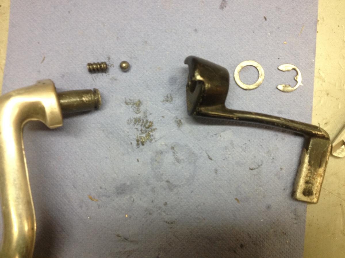

Moin Simon
Das wäre der Wahnsinn wenn Du das machen würdest! Ich würde mich auch gerne in irgendeiner Form erkenntlich zeigen!
no pro.
also, reihenfolge beim zusammenbau: kleine feder, kugel, klappteil, beilagscheibe, sprengring
masse: feder ---> h=12mm
                             d= 7mm
            kugel ---> d= ca.7,1
           beilagscheibe ---> AD = 21,1mm
                                          ID = 14,3mm
                                          stärke = 1,4mm
           sprengring ---> AD = 20,2mm
                                     ID = 10,1mm
                                     stärke = 1,3mm
die masse sind jetzt bitte nicht zu 100% nach dem komma ernstzunehmen, aber so hab ichs gemessen. liegt auch sicher
an der abnützung tw.
