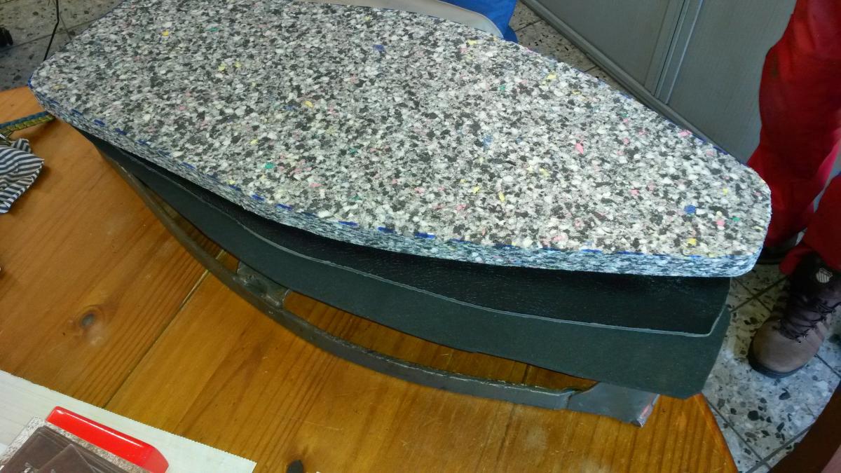

Ich hab bei meiner SS180 ja das gleiche Problem mit dem hohen Tank. Ich hab von meinem Polsterer folgende Lösung für die originale Bank bekommen und bin zufrieden. Auf den Federn liegt eine Gummimatte und eine Karosseriepappe, damit sie nicht durchdrücken und darauf 2cm festen Verbundschaumstoff.
post-24565-0-41671000-1429777601_thumb.j
post-24565-0-56920700-1429777603_thumb.j
post-24565-0-28809300-1429777605_thumb.j
post-24565-0-83279500-1429777607_thumb.j
