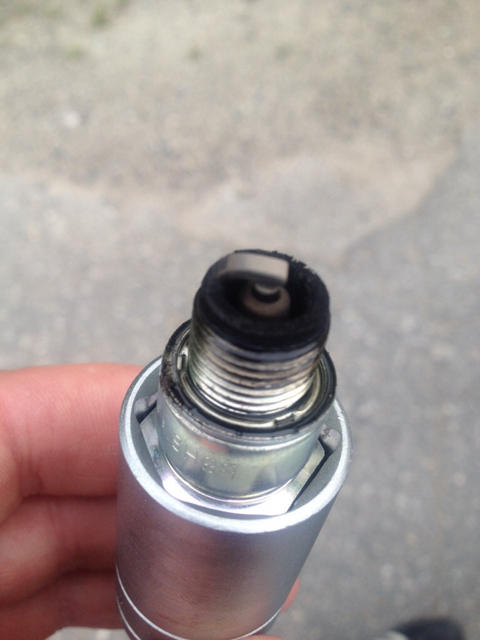

andaki Geschrieben 11. Mai 2015 Teilen Geschrieben 11. Mai 2015 Was sagen die Profis zu diesem Kerzenbild? Passt das, oder noch zu fett? Link zu diesem Kommentar Auf anderen Seiten teilen Mehr Optionen zum Teilen...
Azur Geschrieben 12. Mai 2015 Teilen Geschrieben 12. Mai 2015 Die Masse Elekrode sieht für mich noch ein bisschen zu hell aus.Wenn Du Dein Setup postest, kriegst Du bestimmt noch mehr Aussagen. Link zu diesem Kommentar Auf anderen Seiten teilen Mehr Optionen zum Teilen...
andaki Geschrieben 12. Mai 2015 Autor Teilen Geschrieben 12. Mai 2015 2 Kanal Block Sprint unbearbeitet177 Pinasco - GraugussPX AuspuffLöcher im LufiHD 108BE 3 / 160ND 48/160Läuft ganz ok mit Ausnahme bis 1/4 Gas da hört sie sich an, wie wenn sie einen Resoauspuff hätte, darüber hinaus ist dann aber alles gut. Bin schon in der ND auf 48/160 hat aber kaum was gebracht, Gemischschraube ist eine Umdrehung draussen, wenn ich magerer drehe, erhöht sich zwar die Drehzahl aber der Motor geht dann bei eingelegtem Gang aus- zu mager packt er dann wohl auch wieder nicht. Danke schon mal für Eure Hilfe!! Link zu diesem Kommentar Auf anderen Seiten teilen Mehr Optionen zum Teilen...
thisnotes4u Geschrieben 13. Mai 2015 Teilen Geschrieben 13. Mai 2015 Bin kein Profi, aber ich fahre den DR177 auf 2-Kanal-Block und SIP Road, ebenfalls Löcher im Lufi, mit einer HD 125 Link zu diesem Kommentar Auf anderen Seiten teilen Mehr Optionen zum Teilen...
pötpöt Geschrieben 13. Mai 2015 Teilen Geschrieben 13. Mai 2015 Die Nebendüse ist ebenfalls recht mager. Was mich irritiert ist: Elektrode hell - Umgebung stark verrusst. Unter welchen Umständen entstand das Kerzenbild? Link zu diesem Kommentar Auf anderen Seiten teilen Mehr Optionen zum Teilen...
andaki Geschrieben 13. Mai 2015 Autor Teilen Geschrieben 13. Mai 2015 Kerzenbild entstand nach ca. 1 KM Vollgasfahrt, ausgemacht, ausrollen lassen. Die Kerze hat etwa 500 KM gelaufen, Stadt, Land gemischt, allerdings mit Gemisch 1:25, Zylinder wurde gerade eingefahren. Vielleicht kommt der Ruß rundherum davon? Habe nun eine 110er Düse gekauft, mal sehen, ob das damit besser wird. Bin aber für jeden Tip dankbar. Was mich noch viel mehr irritiert ist der niedrige Drehzahlbereich bis etwa 1/4 Gas und das zugehörige Motorgeräusch wie oben beschrieben. Wenn ich die Gemisch-Einstellschraube nahezu komplett rein drehe, wird das besser, aber der Motor geht bei gezogener Kupplung, eingelegtem Gang aus im Standgas, auch wenn ich die Leerlaufschraube reindrehe. Offenbar hat er dann keine Kraft mehr, da zu mager. Hat da jemand einen Tip????... Kann das vielleicht auch an dem Schieber liegen?... Da gibt es ja auch unterschiedliche. DANKE in die Runde!! Link zu diesem Kommentar Auf anderen Seiten teilen Mehr Optionen zum Teilen...
andaki Geschrieben 13. Mai 2015 Autor Teilen Geschrieben 13. Mai 2015 110er Düse bringt mehr Ruhe bei Vollast, Vibrationen sind weniger geworden, aber bis 1/4 Gas unverändertes Geräusch auch mit 50/160er ND. Hilfe!!! Link zu diesem Kommentar Auf anderen Seiten teilen Mehr Optionen zum Teilen...
pötpöt Geschrieben 13. Mai 2015 Teilen Geschrieben 13. Mai 2015 Die Nebendüse ist immer noch zu mager. Die Hauptdüse wohl auch. 1:25 russt dir die Kerze zu. Und das beim Einfahren... Immer schön die Finger an der Kupplung lassen... Link zu diesem Kommentar Auf anderen Seiten teilen Mehr Optionen zum Teilen...
andaki Geschrieben 13. Mai 2015 Autor Teilen Geschrieben 13. Mai 2015 Was wäre denn Dein Düsentipp ? Link zu diesem Kommentar Auf anderen Seiten teilen Mehr Optionen zum Teilen...
pötpöt Geschrieben 13. Mai 2015 Teilen Geschrieben 13. Mai 2015 Ich würde sie mindestens wie ne originale 200er abdüsen. Also 116 oder 118 HD und ne 52/140er Nebendüse. Und normales 1:50 Gemisch. Es ist gefährlicher Unsinn, während der Einfahrzeit mehr Öl zu nehmen. Das nimmt dir nur Kühlung und verrusst dir alles. Link zu diesem Kommentar Auf anderen Seiten teilen Mehr Optionen zum Teilen...
andaki Geschrieben 13. Mai 2015 Autor Teilen Geschrieben 13. Mai 2015 OK, mehr Öl stand in dem Pinascozettel so drinnen, deshalb... Also läuft Sie bis 1/4 Gas zu mager, wenn ich Dich richtig verstehe. Link zu diesem Kommentar Auf anderen Seiten teilen Mehr Optionen zum Teilen...
pötpöt Geschrieben 13. Mai 2015 Teilen Geschrieben 13. Mai 2015 (bearbeitet) Jo. und ergänzend: 2,5% Öl ist NICHT 1:25, sondern 1:40... Bearbeitet 13. Mai 2015 von pötpöt Link zu diesem Kommentar Auf anderen Seiten teilen Mehr Optionen zum Teilen...
