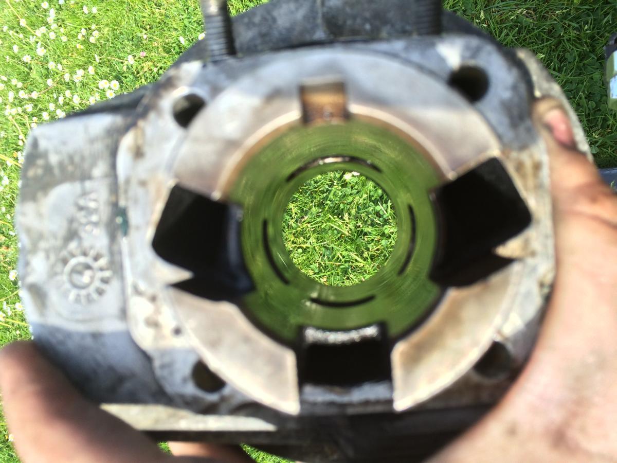

So nachdem ich den Motor heute aufgemacht habe, bin ich aus dem Staunen nicht mehr rausgekommen.. als ich den Kolben sah, wusste ich schon was los ist.. denn letztes Jahr hatte sich schonmal ein kleines Metallteil in den Brennraum verirrt und dort einen schönen Schaden angerichtet. Diesmal ist es genauso, nur dass diesmal ein kleines Stückchen vom Kolbenbolzenclip abgebrochen ist und sich dann selbstständig gemacht hat.. aber seht selbst auf den Bildern.
Der Kolben kann nun nur noch als Schlüsselanhänger dienen oder als Flaschenöffner.. was ist mit dem Zylinder? noch zu gebrauchen? Denke eher nicht oder..? Im Zylinder sind leider 2-3 tiefe Riefen entstanden.. der schöne HP Aluzylinder :((((((

Ja ich nehme den ganzen Motor nun auseinander... muss eh mal die Dichtungen an der Schaltwelle erneuern... zudem habe ich noch eine HP4 Kurbelwelle die ich schon ewig verbauen wollte... fragt sich nun halt nur was als Zylinder reinkommt.. wollte den HP4 eigentlich behalten ist n schönes Ding..
Clips waren 1 Jahr alt, wurden aber 1x zwischendurch von nem alten Kolben auf den HP4 Kolben gewechselt. Frage mich wirklich bis heute wie der dort brechen konnte.. Glück muss man haben :(
