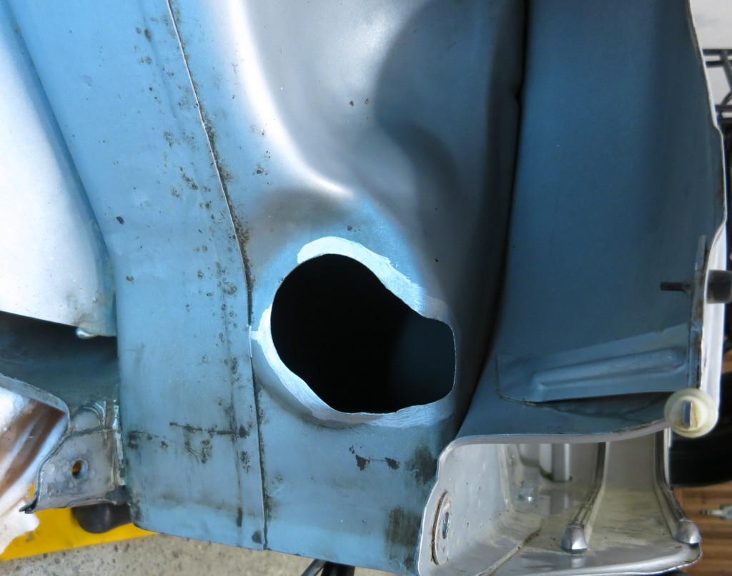

Hallo zusammen, heute, am schönen Vatertag, kam ich endlich dazu meine Herztransplantation an meiner V50 Spezi. Bj. 80 vorzunehmen ... aber siehe da, das neue Herz passt nicht so ganz.
Habe einen Malossi 136 direkt mit MRP Ansaugstutzen gebaut ... aber der ASS stößt gegen die Wand zum Vergaserraum - noch bevor ich überhaupt den Dämpfer montieren kann, da ich den Motor garnicht so weit nach oben schwingen kann.
Also entweder mache ich was falsch oder der ASS passt nicht ... oder es geht bei dem Motor garnicht anders als dass man sich ein rießen Loch in die Trennwand zw. Motorraum und Vergaserraum reinsägt. Was sagt ihr?

War bei mir damals genauso.
Hab das Blech auf der einen Hälfte des Lochs dann 1-2cm nach innen gedengelt, innen und aussen abgeschliffen, neu grundiert und nachlackiert.
Is' hald so. Wer einen einigermaßen geraden Ansaugweg haben will muss das in Kauf nehmen.
Mit 'nem Malossi ASS musst nichts verändern, hast aber durch die spitzwinklige Form die bekannten Probleme in der Leerlaufkultur.

Jetzt hab' ich erstmal Platz geschaffen (einfach mit ner Stichsäge). Ging schnell und einfach und passt. Um das "verschließen" via Gummi-Lösung kümmere ich mich später. Bis dahin gibt's noch genügend andere Baustellen. Aber dazu mach' ich eigene Topics auf.

Hast ja ganz schön was raus geschnitten!

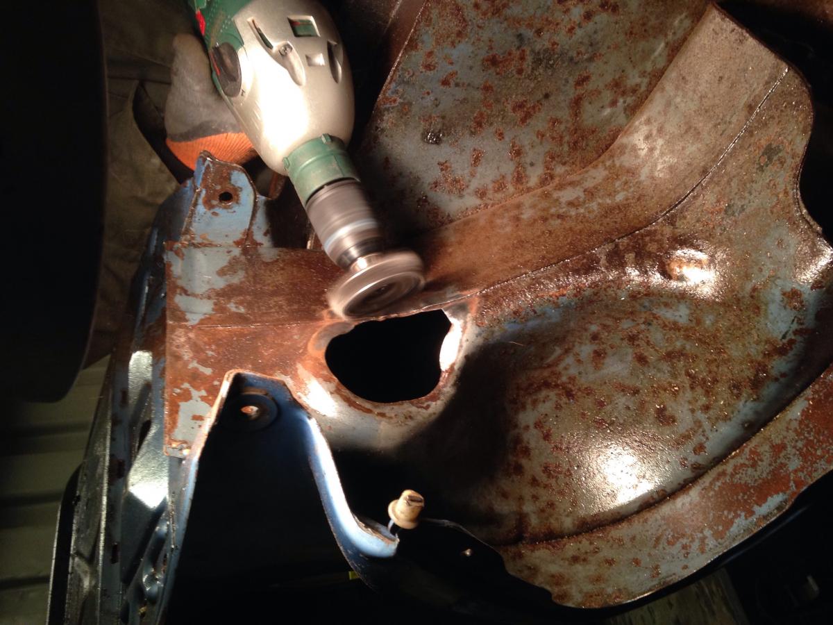

Habe bei mir nur ca. 1cm mit dem Schleifband abgetragen.

War irgendwie notwendig. Hab erstmal klein angefangen und dann jeweils probiert und erst als genügend Freigängigkeit (inkl. Verbindungsgummi) vorhanden war, hab' ich aufgehört. Das ist das Ergebnis. Tja, wie gesagt, nicht schön, aber funktioniert. Eine "Sorge" weniger. Aber der Motor läuft noch nicht so wie er soll - siehe mein anderes Topic :-(
