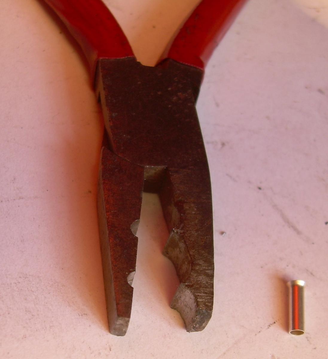

Wenn es  aber unbedingt eine spezielle Zange sein soll, würde ich die selber anfertigen.
Ich stelle mir vor: Einmal auf Quetschgröße klein durchbohren und danach mit Hülsendurchmesser (0,5 bis 1mm größer) soweit reinbohren,
bis nur noch ein schmaler Quetschkragen übrig bleibt. Den dann noch mal mit einer Messerfeile in Segmente unterteilen (vielleicht zwei Stück auf jeder Seite?).
Das dürfte doch schnell gemacht sein?...ganz ohne irgendwas  schweißen zu müssen.
Ich denke mal, in 10 Minuten ist das erledigt.
Edit: Noch mal 'ne Skizze dazu und die alte Zange für die Endhülsen:
