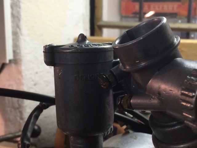

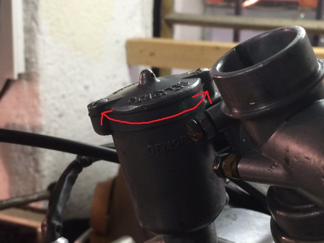

Bild1 so habe ich den Schwimmer montiert. Bild 2 meinst du so nach oben oder unten drehen.

Ne, nicht den Vergaser verdrehen sondern die Befestigungsschraube der Schwimmerkammer lösen und die Kammer nach oben schwenken bis an den Anschlag. Das die Gemischschraube ganz rein muss heisst ja das eher schon zu viel Luft da ist. Das kann natürlich auch an nem ausgeklapperten Gasschieber liegen.

14er Schwimmerbefestigungsmutter leicht lösen. Dann kannst du wie in deiner Skizze ( Nur den Pfeil um 90° UZS gedreht) die Neigung der Kammer etwas ändern. Nach oben fetter, nach unten magerer. In der Charakteristik wirkt das wie eine Düsengrösse. ZB 102 Schwimmer oben fährt wie 103 Schwimmer unten.
